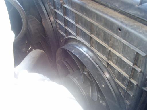

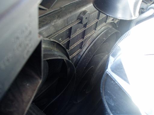

я думаю для самоуспокоения (тем кто хочет это сделать) можно полить небольшим напорчиком воды с внутренней стороны (между радиаторов и мотором засунуть шланг, но не по ходу движение а нааборот иначе вся срань засядет только глубже в сотах) но для того что бы почистить необходимо будет как минимум снимать кожух вентиляторов

Да но мыть нужно аккуратно чтобы не залить эти самые вентиляторы... я точно не помню но там помоему вначале идет радиатор кондиционера а потом основной?
Не помоему радиатор один вентилятора два, по поводу пападет вода не страшно узел на это рассчитан (ты представь когда ты в дождь едешь например по трассе у них там не то что бы душь но вода там есть 100%)

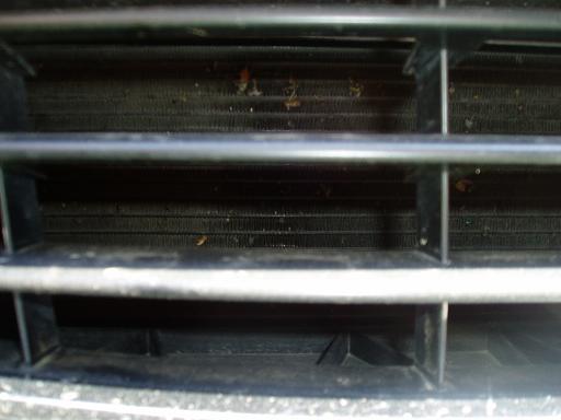

А как поглядеть, скольго гадости на радиаторе налипло? :)
Чтобы сильно не разбирать...

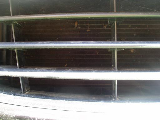

ВОт моя машинка! пробег 8 тыс! Из них по трассе 2,5тыс! трасса 50/50%(день/ночь)...
С внутренней стороны вообще фиг к чему подлезешь и на что побрызгаешь струйкой... в наружи можно типа палочкой мошек посбивать, или с боку под давлением их мойки попробовать сбить их... но имхо не настолько много их что-бы этим парится :)

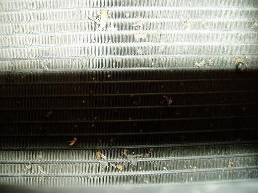

А как поглядеть, скольго гадости на радиаторе налипло? :twisted:
