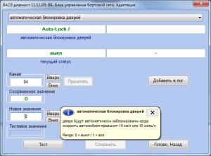

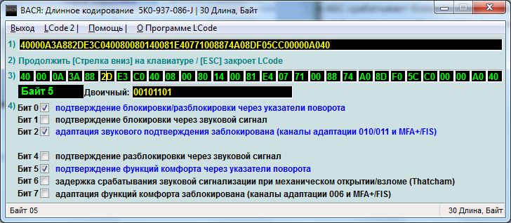

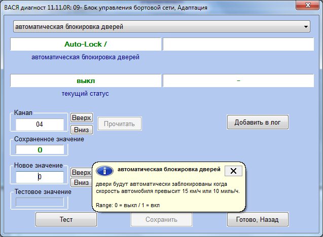

Alexander.N 2 Жалоба Опубликовано: 10 марта 2012 (изменено) А/М - Jetta VI, 1.4TSI (150) DSG-7, 2011 м.г. дата выпуска - 30.05.2011 (по VIN) ВАСЯ диагност 11.11.0R Что-то я не понял, а где у нас время ожидания/включения? Проблема: при длительном нажатии не срабатывает фароомыватель. Изменено 10 марта 2012 пользователем Alexander.N Поделиться сообщением Ссылка на сообщение Поделиться на других сайтах

seoa40 127 Жалоба Опубликовано: 24 марта 2012 Что-то я не понял, а где у нас время ожидания/включения? Проблема: при длительном нажатии не срабатывает фароомыватель. У тебя блок совмещенный с комфортом.. ищи другой канал адаптации Поделиться сообщением Ссылка на сообщение Поделиться на других сайтах

Alexander.N 2 Жалоба Опубликовано: 29 марта 2012 (изменено) Тема Отключить омыватель фар в Разделе электрика на память: Блок 9 Адаптация 10 канал 26 Изменено 29 марта 2012 пользователем Alexander.N Поделиться сообщением Ссылка на сообщение Поделиться на других сайтах
