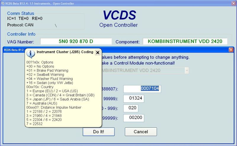

STG 17 (комбинированный инструмент) выбирают
STG Кодировка-> функцию 07
cмотрите на третьи и четвертые цифры в кодировании (00?? x0x)
00 - Никакое доступное оборудование
+01 - Датчик изнашивания тормозной колодки, предупреждающий активный
+02 - Привязной ремень, предупреждающий активный
+04 - Уровень жидкости моечной машины, предупреждающий активный
+16 - Седан (Jetta)

над попробывать до 4 цифры добавить 2 и посмотреть че будет
Итого фича действительно не для нас код 0021103 прибавил 2 получилось 0023103, завел мотор никакой реакции. Это скорей всего актуально пассатоводам.
Вчера проверил на Тигуане, как в обратную сторону (на Тиге эта фенечка есть). Выяснилось -работает, в смысле отключает
