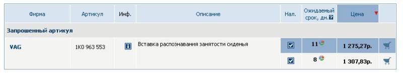

Ещё такая штука думаю нужна.post-2863-13129944388672_thumb.jpgpost-2863-13129944388795_thumb.jpg
Не знаю, реально её инсталлировать в сидение? :-D
