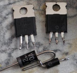

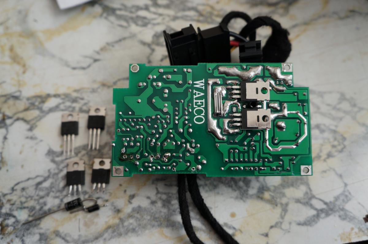

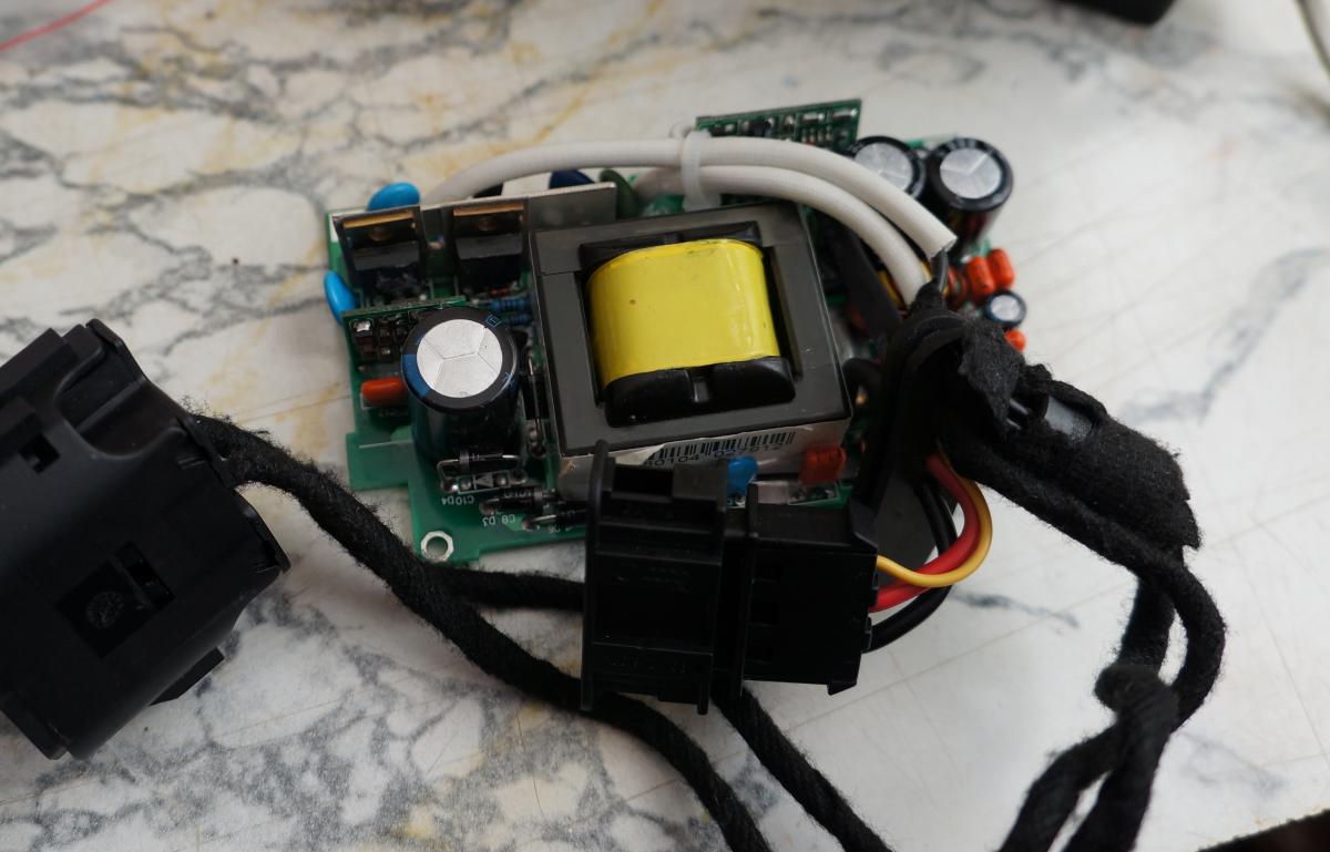

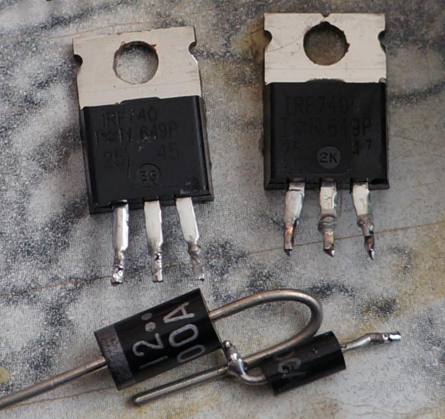

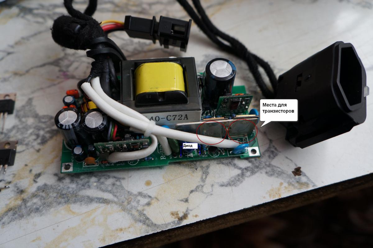

Вот и я теперь с рабочей розеткой 230 В. Большое спасибо Docent'y за его подсказку... долго я ждал этой информации)))) Снял инвертор и отдал тестю на разборку для определения неисправностей. Так и подтвердилось: сгорели ДВА транзистора IRF 740AL и пробит диод P6KE400CA. Транзисторы купили IRF 740APBF, а диод такой же, но чуть по мощнее (родной 0,5 Ватт, купили на 1,5 Ватта). Обошлось ровно 111 рублей! Впаяли новые и все заработало!!!!
   Вот несколько фотографий внутренностей:
