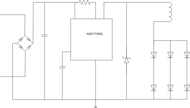

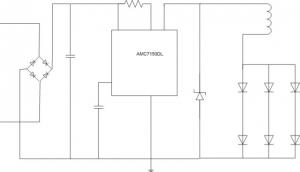

Там не резистор, а генератор тока. Одна такая лампа потребляет 135мА. У меня работают уже второй год. Схема этих ламп такая

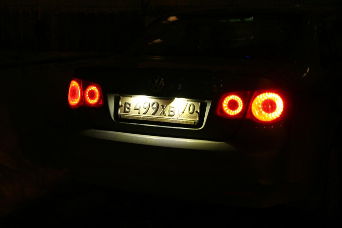

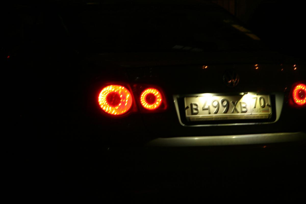

Отлично! Тогда вопрос: светят сероватым или молочным светом? Идеально было бы фото :)
Как то так
