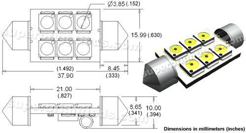

Себе в подсветку номера поставил такие post-8058-0-46328000-1315578264_thumb.jpg.
Резисторов не надо, контроль ламр работает.
Покупал здесь http://www.superbrightleds.com/
а не сильно они светят в 12 диодов??
Походу не слабо... у меня по 3 в каждой и дешевые по 35-40 рублей и то светят нормально, а эти наверное прожектора.

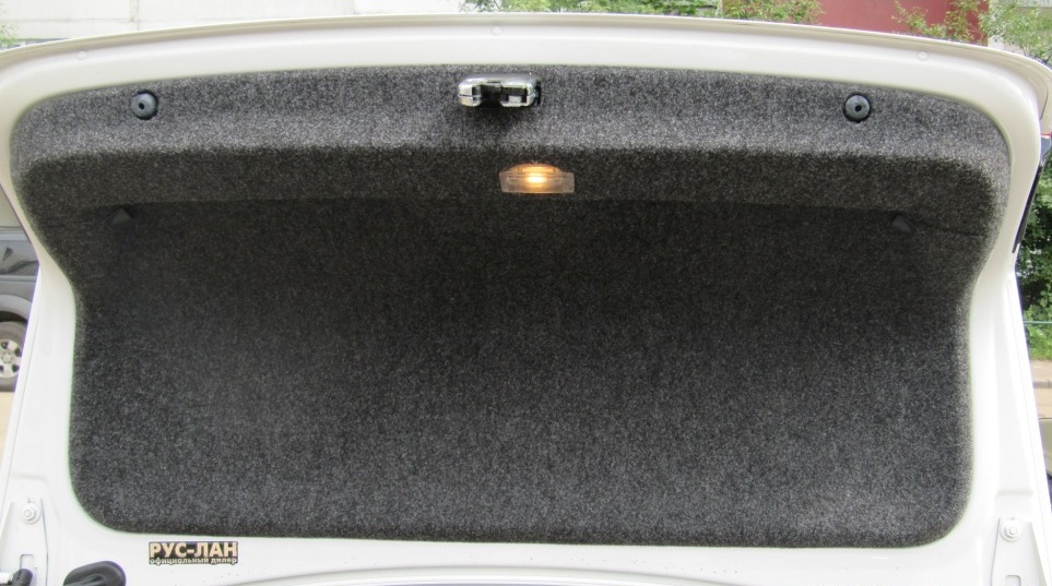

Кстати на втором фото моя обманка... Плафон типа подсветки номера (бордачка в моем случае) с обычной лампой и "+" и "-" взяты с плафонов подсветки номера и оказалось что этой лампы системе хватает. Горит она соответственно вместе с габаритами но вечером доставать продукты например очень удобно при доп свете... Колхоз короче неистребим но работает.

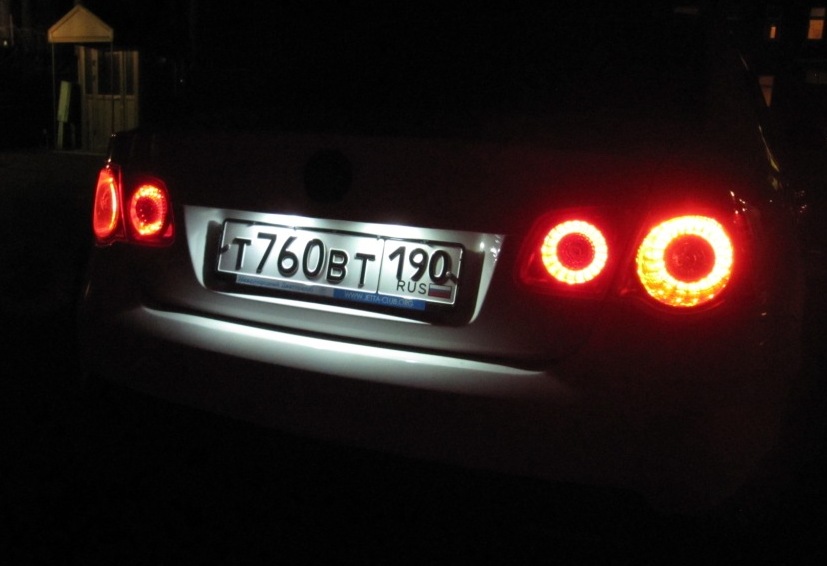

Добрый! А я решил проблему так:
Были куплены пара таких ламп (цена 130 руб за пару):
IMG 2583
Они, соответственно, работали пять секунд и отключались. Потом я наткунлся на эту тему.
Вчера зашел в палатку с диодами на Можайке и увидел лампу в таком исполнеии:
IMG 2574
IMG 2576
IMG 2577
Короче, это диодная лампа с уже встроенной обманкой, сверху приделан резистор с охладителем.(цена 300 руб за штуку)
Заменил ею одну из негорящих диодных ламп. Ошибок нет. Светят вот так:
IMG 2582
