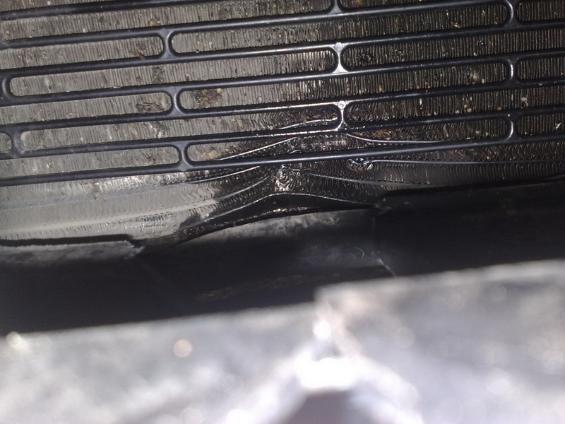

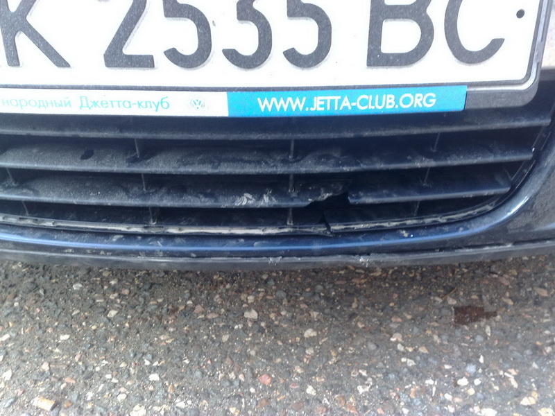

Сегодня ночью в ливень фигачил домой, наткнулся на открытый люк с торчащей железякой..
Остановился, нижняя губа (спойлер) вырвана. Подошел к бамперу.. Слышно было сильное шипение, в районе удара радиатора.. Через пару минут оно предкратилось. Двигатель не перегервается, антифриз по предварительным данным не уходит. Климат тоже работает исправно..
Нужен совет - менять ли радиатор? Сколько он проездить в таком состоянии может. Не опасно ли это..?
И если можно номерки на детали: радиатор, решетка нижняя, хром молдинг нижний..

Судя по мокрому следу вокруг вмятины - все таки тосол потихоньку брызгает, когда идет по "большому" кругу. Но раз весь сразу не вытек -то тебе повезло -есть шанс своим ходом добраться до магазина и СТО.
Я бы поменял при первой же возможности, дабы не встать с пустой системой охлаждения где нибудь среди шоссе...

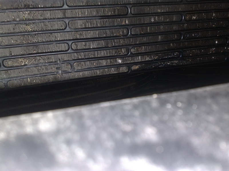

Мокрое пятно из за ливня, который шел всю ночь..
Хотя может ты и прав.. Я думаю щас подсохнет, пойду пофоткаю еще..

первый радиатор системы кондиционирования, а за ним охлаждения двигателя, поэтому если кондей работает то все в норме.
Хотя место удара я бы обработал термостойким лаком дабы за зиму не образовалась дырка.
