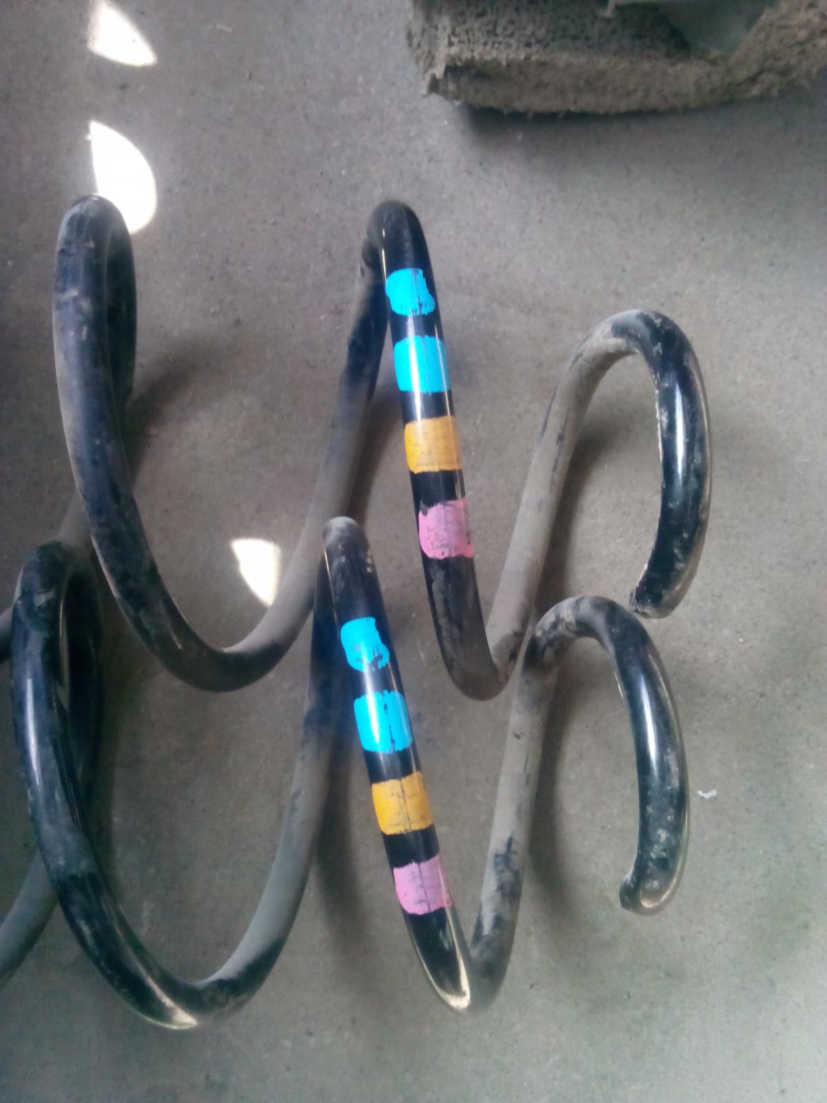

Серёга спасибо за такой развернутый ответ. Подскажи пожалуйста вот эти пружины сняты с гольфа6 1.4 на дсг и точно такие же я сегодня снимал с октавии5 1.6 на ручке, и не смог найти по цветовым меткам...
Фото ниже.
Юра, к сожалению, таких в предыдущим описании нет. Нужно "пытать" более продвинутых интернетчиков, нежели я. Ведь это только часть вариантов по пружинам. Где-то ведь это можно найти?

Только что заглянул в арку своего авто и там не совпадуха, нет таких в описании...
@alextdi,Причём тут полоски и оригинал?  Речь, в том числе, и не об аналогах, а о правильно подобранных. Ты прочитай сначала внимательно мою ссылку. Степень жесткости разная, под них и аммортизаторы соответствующие. И чтобы совсем тебе было ясно. Поставил я в замен своей сломанной на время более жесткую - руль "ушел" влево. Хочу родные, т.к. и без того жестковато, а тут ещё жестче стало.

Серёга хочу помягче машинку,старею, а то на наших дорогах суставы стучат и зубы)))
@Юрец,Так есть же т.н. "Европейская". Или чего добру пропадать? Что там с ВИНами этих машин? Можно по пробовать по ним пробить

Так разве европейки есть 1.6 АКПП не дсг? Что бы более точнее подобрать...
Юра, смотри ещё раз 189 пост в конце:
Зад - 1JL - ППД Комфорт, 1JA - Стандарт
Перед - G05/G10/G16 - ППД Комфорт, G02/G07/G11/G12/G15 - Стандарт
И ещё - G02/G07/G15 - Стандарт с системой Nivomat сзади
А что мягче ППД комфорт или стандарт?
