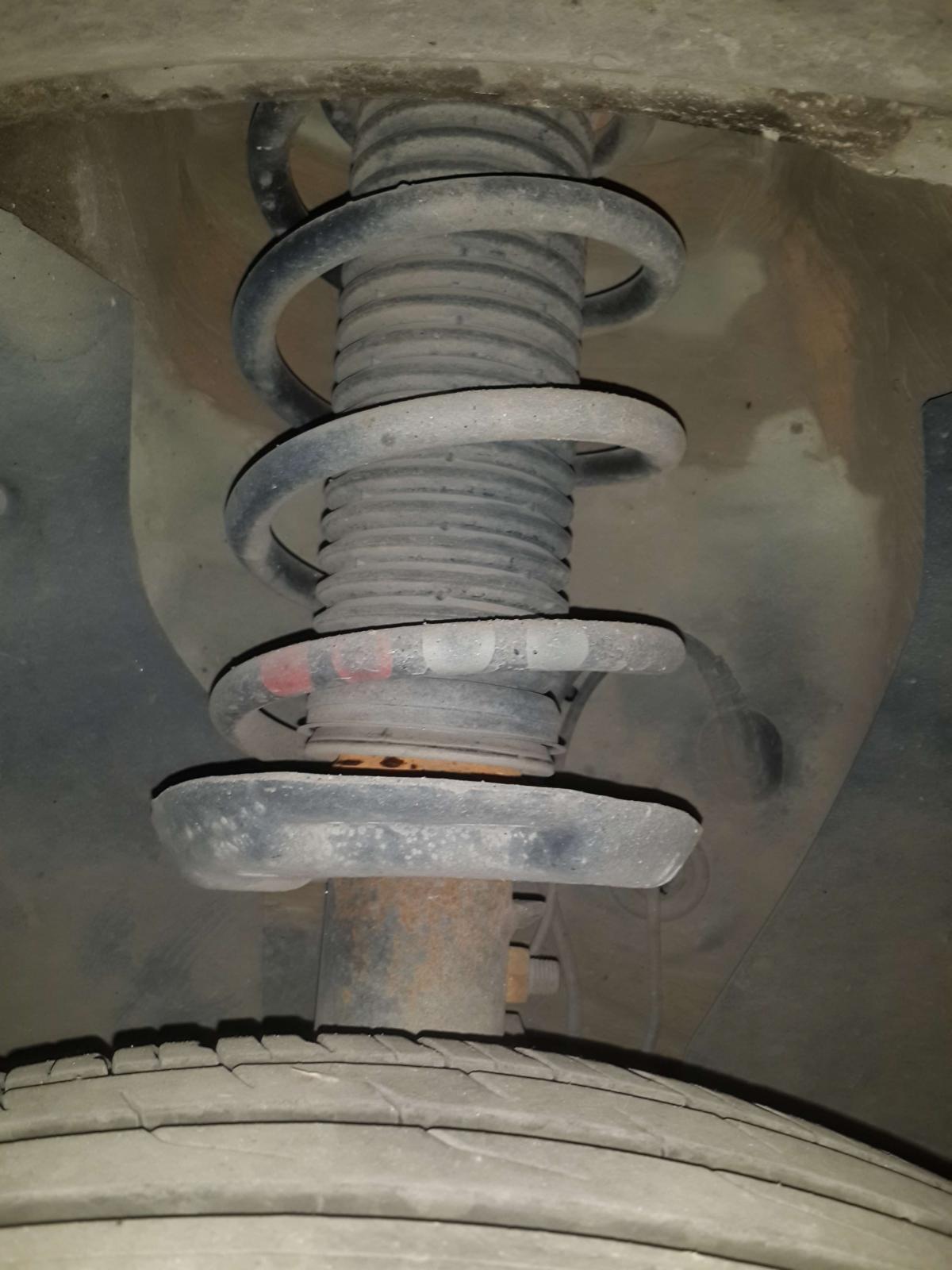

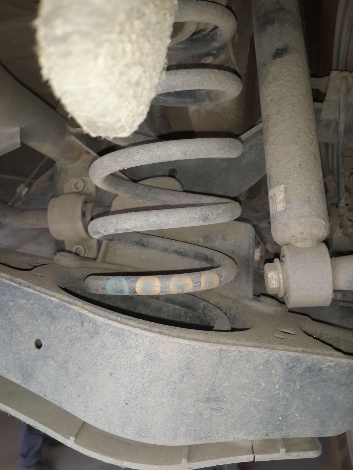

Artemckat 3 Жалоба Опубликовано: 24 июня 2015 @Artemckat,А сфоткай метки на передних пружинах, у меня есть пара передних, может подойдет. C какой стороны надо залезть что бы их сфоткать? Поделиться сообщением Ссылка на сообщение Поделиться на других сайтах
Petroveech 542 Жалоба Опубликовано: 24 июня 2015 @Artemckat, подними домкратом и на нижних витках пружины есть цветовые метки. Поделиться сообщением Ссылка на сообщение Поделиться на других сайтах
Artemckat 3 Жалоба Опубликовано: 25 июня 2015 @Artemckat, подними домкратом и на нижних витках пружины есть цветовые метки. Сфоткал перед и зад Поделиться сообщением Ссылка на сообщение Поделиться на других сайтах
alextdi 159 Жалоба Опубликовано: 25 июня 2015 Сфоткал перед и зад А протереть пружины тряпкой, лень было??? Поделиться сообщением Ссылка на сообщение Поделиться на других сайтах
Artemckat 3 Жалоба Опубликовано: 26 июня 2015 (изменено) А протереть пружины тряпкой, лень было??? Не было под рукой, да и вроде как видно отлично красны-красный-белый-белый и голубой-желтый-желтый-желтый) Дальтонизмом вроде не страдаю))) Изменено 26 июня 2015 пользователем Artemckat Поделиться сообщением Ссылка на сообщение Поделиться на других сайтах
