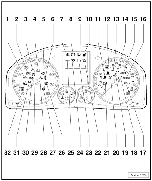

Anubis 1 Жалоба Опубликовано: 10 декабря 2009 Драсьте,товарищи А кто-нить задумывался о подогреве руля?Лампочка-то на приборной доске есть,может можно что-нибудь придумать. Поделиться сообщением Ссылка на сообщение Поделиться на других сайтах

Лысый 0 Жалоба Опубликовано: 11 декабря 2009 Нет это не та лампочка, там есть лампочка в виде руля от которого как бы пар, а точнее изображении теплого воздуха как на кнопке подогрева сидений. Поделиться сообщением Ссылка на сообщение Поделиться на других сайтах

Fedor 10 23 Жалоба Опубликовано: 11 декабря 2009 Anubis Руль нада купить новый кстати с функцией подогрева. Затем смотреть подрулевой поддерживает ли такую функцию, активация VAG COM, ну и подключение. Думаю стоимость его будет приличная Поделиться сообщением Ссылка на сообщение Поделиться на других сайтах
riwera 1 Жалоба Опубликовано: 11 декабря 2009 да есть такая фишка. 27 - Подогрев рулевого колеса Поделиться сообщением Ссылка на сообщение Поделиться на других сайтах
