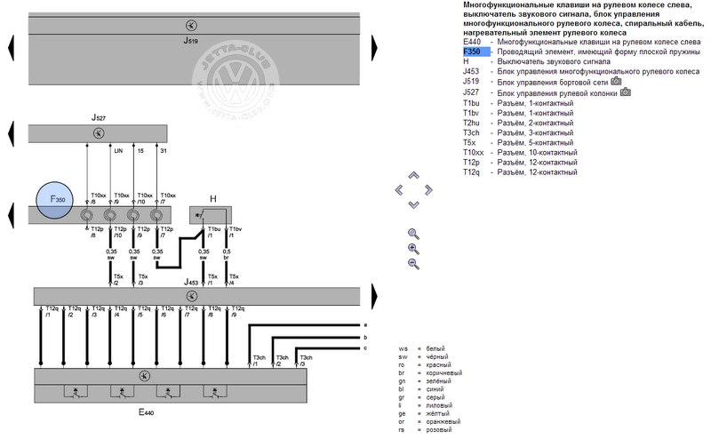

mexaniku- 2 Жалоба Опубликовано: 15 декабря 2009 Сегодня -25,ехал и подумал---хорошая тема!подогрев руля (машина долго греется,со-но и салон,про руль вааще молчуууУх как холодно... )Поспрошаю у знакомых. Поделиться сообщением Ссылка на сообщение Поделиться на других сайтах
Jettochkin 8 Жалоба Опубликовано: 15 декабря 2009 -28 руль то фигня - перчатки и вперед! а вот ноги... им тоскливо было... Поделиться сообщением Ссылка на сообщение Поделиться на других сайтах
walex 0 Жалоба Опубликовано: 15 декабря 2009 подогрев педалей спасет? Поделиться сообщением Ссылка на сообщение Поделиться на других сайтах
Fedor 10 23 Жалоба Опубликовано: 15 декабря 2009 walex токо лисапедных Поделиться сообщением Ссылка на сообщение Поделиться на других сайтах
Lelya 20 Жалоба Опубликовано: 24 декабря 2009 Ничего Вумного не скажу на тем как забацать на джетте данную функцию, но одно могу сказать, НЕ ПОМЕШАЛО БЫ. На другой машине была такая функция, так юзалась она в морозы по полной программе. Залезешь в машину тресясь от холода, включишь обогрев руля и 5й точки, вцепишся руками в нагревающийся руль и сидишь по сторонам глазами хлоп хлоп, отогреваешься))). Поделиться сообщением Ссылка на сообщение Поделиться на других сайтах
Ministr 30 Жалоба Опубликовано: 27 декабря 2009 на джетту такая вещичка не предусмотрена... если руль ещё найдём какой нить с подогревом, то включить его не получится без колхоза(тока 12В и выключатель протянуть), и уж тем более к лампочке приязать. в софте нашем это отсутствует... Поделиться сообщением Ссылка на сообщение Поделиться на других сайтах
Fedor 10 23 Жалоба Опубликовано: 27 декабря 2009 Поделиться сообщением Ссылка на сообщение Поделиться на других сайтах
Anubis 1 Жалоба Опубликовано: 27 ноября 2010 Фёдор 10, а по русски? Поделиться сообщением Ссылка на сообщение Поделиться на других сайтах
Виталий 49 Жалоба Опубликовано: 28 ноября 2010 Fedor 10 всё таки можно правильно понял? Поделиться сообщением Ссылка на сообщение Поделиться на других сайтах
Anubis 1 Жалоба Опубликовано: 28 ноября 2010 Я имел ввиду расшифровку схемы Поделиться сообщением Ссылка на сообщение Поделиться на других сайтах
