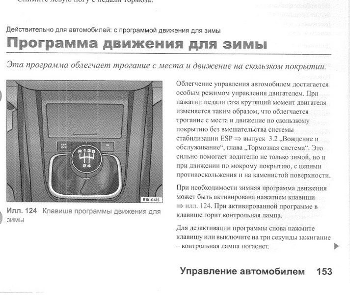

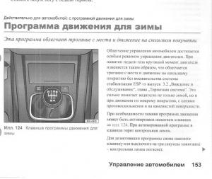

Fedor 10 23 Жалоба Опубликовано: 4 января 2010 Semicolon Вощем нет разницы мануал или автомат, ставится. von Dip » 31.12.2009 13:54 Ich habe kein DSG und habe es Modell: Golf 5 GT Sport Motor: 2.0 TDI Getriebe: 6 Gang Поделиться сообщением Ссылка на сообщение Поделиться на других сайтах

Serj 61 Жалоба Опубликовано: 15 января 2010 осталось уточнить номера проводов в блок двигателя так что с проводом, есть номерок? п.с. с ОД пока неконтачил по кодировке.... че то мне хочеться такую штуку... Поделиться сообщением Ссылка на сообщение Поделиться на других сайтах
Fedor 10 23 Жалоба Опубликовано: 20 января 2010 Serj Пока облом кнопка стоит, но постоянно горит типа включена и никто реально не знает режима работы. Ошибок при сканировании нет, даж если завести двиг тож ошибок нет. Поделиться сообщением Ссылка на сообщение Поделиться на других сайтах

Fedor 10 23 Жалоба Опубликовано: 22 января 2010 Лысый у Граффа мотор BSE ему этой функции не видать как своих ушей , токо в зеркале, читаем выше данная функция реализована моторы BXE 1.9TDI (77kW), 1.4 TSI (125kW), 2.0 TDI (125kW) Поделиться сообщением Ссылка на сообщение Поделиться на других сайтах
vop2002 2 Жалоба Опубликовано: 22 января 2010 Кнопку установил ещё пол года назад ,но в связи с трудностями по подключению и активации завёл на неё омыватель фар ,а штатное включение омывателя отключил ,получилось очень удобно когда надо ,и на сколько надо включить омыватель фар я теперь решаю сам.Правда теперь по прямому назначению вряд-ли подключу Поделиться сообщением Ссылка на сообщение Поделиться на других сайтах
Fedor 10 23 Жалоба Опубликовано: 22 января 2010 мыслю что завтра добъем эту хрень, во первых активации не нада, во вторых поставим и попробуем проехать, а то мы в тестовом режиме в боксе... мучали Поделиться сообщением Ссылка на сообщение Поделиться на других сайтах
