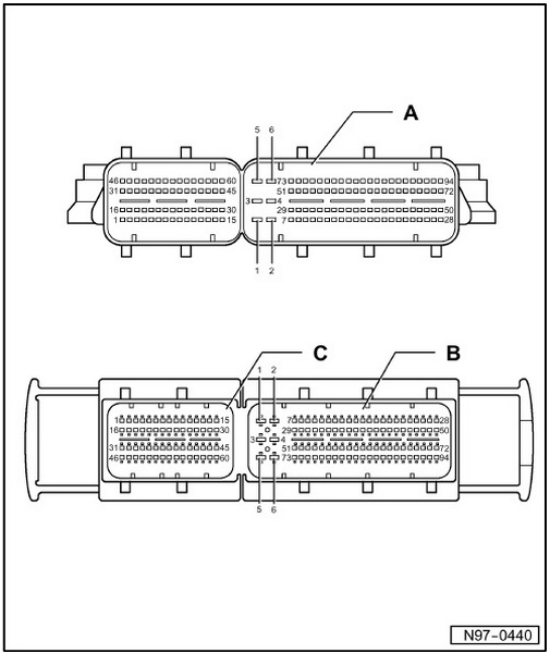

Fedor 10 23 Жалоба Опубликовано: 22 января 2010 Вадик мы делали в тестовом режиме, сняли щетки и пластик под щетками, потом вытащили блок в право, он на салазках. Сняли разъем, вытащили заглушки на пинах и втыкнули туда провода, затем подсоеденили кнопку и кинули питание с АКБ через 5Am предохранитель на 4 контакт кнопки, а с остальных двух пинов в блок. Включили зажигание просканировали на ошибки, все норм. Завели на месте нажали кнопку снова просканировали - ошибок нет. Ну а дальше озадачились тем, что индикация W-ON постоянно горит. Поделиться сообщением Ссылка на сообщение Поделиться на других сайтах
