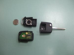

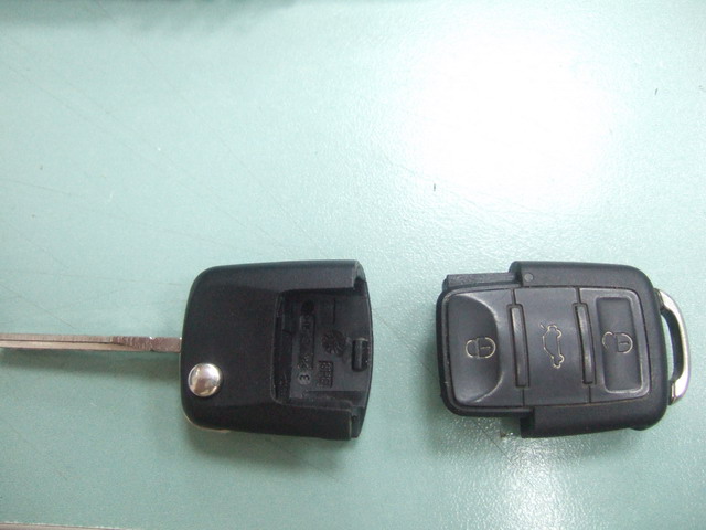

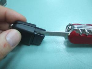

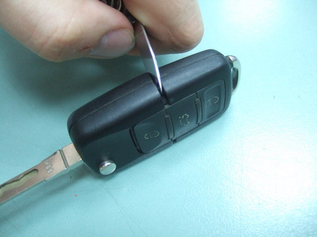

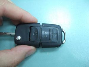

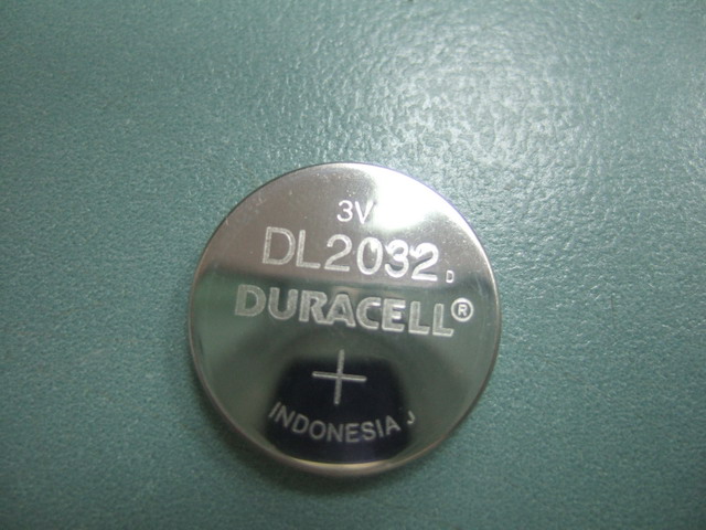

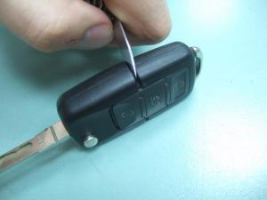

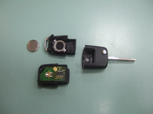

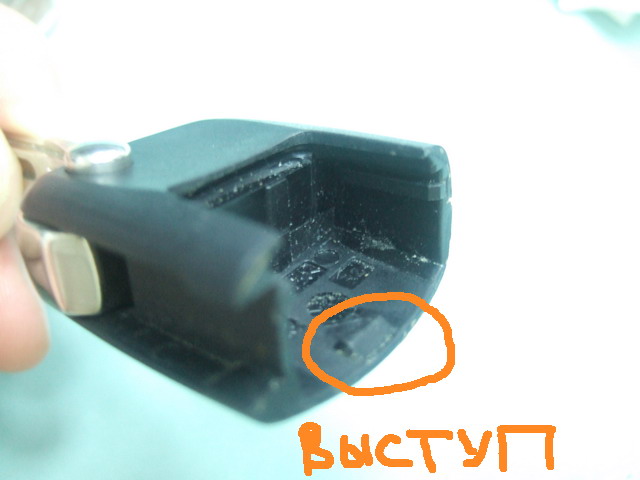

Vlad13 30 Жалоба Опубликовано: 15 февраля 2010 В общем, началось все сегодня утром. Вышел из машины, закрыл с брелка, побродил по делам, подошел к машине на кнопку открытия тыкаю, а замки не отпираются. Лампочка на брелке тоже при нажатии не реагировала. Вскрыл дверь ключом, завелся (хорошо хоть сигналке не обязателен брелок и она разблокируется при повороте ключа в замке зажигания) Разобрал брелок, вынул батарейку и поехал покупать новую. В общем, брелок без батарейки в кармане возил около часа. После сборки брелка с новой батарейкой брелок прописывать не понадобилось, заработал как и раньше! На нашем форуме встречал фотки разобранного брелка, но процедуры подробно описанной не нашел, а потому и решил поделится своим опытом, который оказался вполне успешным. В общем вся процедура разборки ниже: 1. Подковыриваем немного посередине, чтобы развести 2 половинки брелка. Я ковырял гладкой пилкой для ногтей перочинного ножа, чтобы следов взлома на пластике не оставлять: 2.Далее пальцами растаскиваем две половинки брелка 3. Далее опять подковыриваем щель между 2-мя частями половинки брелка (та которая с кнопочками) 4. В итоге получаем доступ к батарейке: 5. В брелке установлена батарейки типа "DL2032"(за свою заплатил 65 рублей ): А вот собственно и выступ (наплыв) на одной из половинок брелка, который держится за выступ в другой половинке: 6. Сборка в обратной последовательности. Если будут у кого какие вопросы - с удовольствием отвечу! 18 Поделиться сообщением Ссылка на сообщение Поделиться на других сайтах
