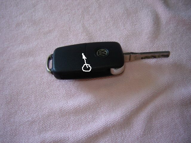

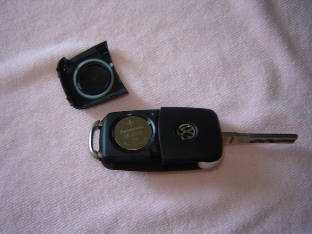

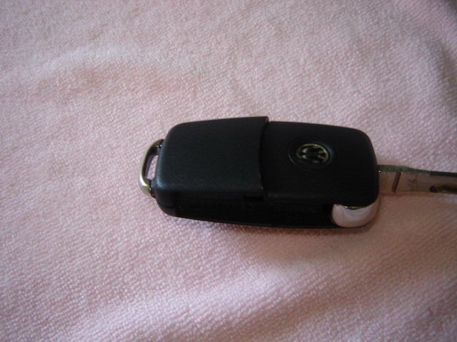

Оказалось все до неприличного просто:
1 берем ключ
2 аккуратно без фанатизма тянем за указанное место вверх
3 еще немножко :-)
4 ну вот и все
Удачи

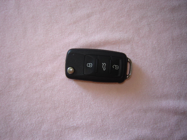

Здравствуйте! А у меня по другому ключ разбирается,так что посмотрите внимательно прежде чем ковырять :-)
Выходит, что есть разные варианты исполнения ключей. Мой так разобрать не получится, только что попробовал, необходимо разъединять половинки - с жалом ключа и с кнопками сигнализации.

У меня также открывается. Тоже калужская Джетточка 2010 года.
Как-то попытались вскрыть ключ таким же способом, как и у 2009 года... :shock: Чуть не сломали! :blink:

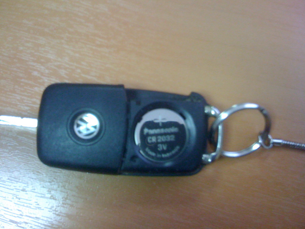

посмотрев на твой отчет решил глянуть на свою батарейку :) Установлена батарейка Panasonic
Тянуть нужно за место обведённое кружком (можно потдеть защёлку сбоку).
А что стрелка обозначает?
:smile: Не нужно ничего нигде поддевать,просто за указанное место тянем вверх.
