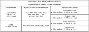

Ох уж эти русские...официальную инструкцию читают только тогда, когда уже ничего не помогает.post-2128-13129945822152_thumb.jpg
p.s. свои свечи на ТО2 выкручивал и смотрел - живые, здоровые, без нагара. По опыту эксплуатации предыдущих машин - умирающие или засранные свечи чувствуются.

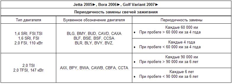

Ох уж эти русские...официальную инструкцию читают только тогда, когда уже ничего не помогает.[attachment=0]2233.JPG[/attachment]
Видимо, до ваших Официалов еще не дошел новый регламент, в теме про ТО-2 есть.и там черным по белому написано, что замена свечей каждые 30тыщ, хоть я тоже не русский, но читать умею :-D
По сабжу, приехал на ТО-2 со своими фиьтрами (включая топливный) и свечами, приемщик сказал, что свечи можно не менять, до 60 доходят свободно. Что я и сделал, вот.
