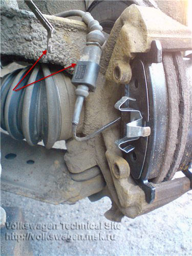

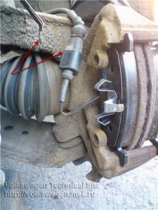

Не понятно, а что с колодкой датчика износа? Почему ломается?
шейка приемной части разъема, которая держится в пазе, связанном с суппортом, очень хрупкая и тонкая - чтобы рассоединить папу и маму разъема, надо обязательно отсоединить их от суппорта и держать в руках! Иначе, если дергать за нижнюю часть, в то время как верхняя держится за суппорт своей шеей, мы гарантированно ломаем эту шею.
