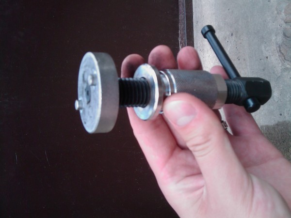

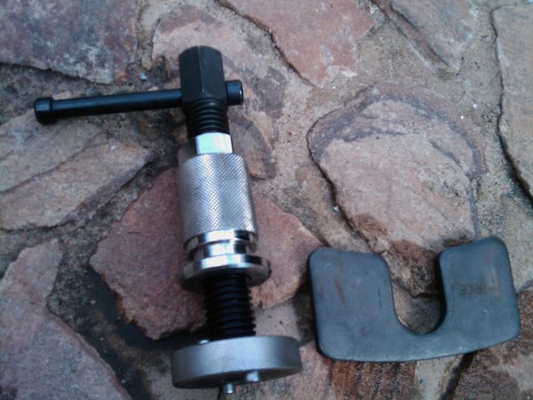

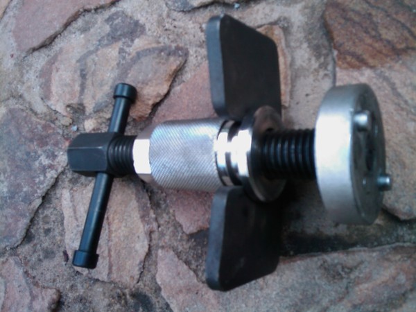

Итак, приобрёл разжималку для задних цилиндров тормозных за 500 рублёвi-46.jpg
С этим девайсом заменил колодки за 20 минут на сторону. Из плюсов - есть на оси "гайки" под гаечный ключ, удобно крутить, так как рукой усилие тяжело создать.
МихалычЪ

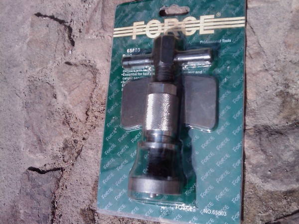

а как это окончание с пупыршками - у всех одинаковое, подошло по диаметру точно? Или они как-то перемещаются там? На фото плохо видно... по артикулу 65803 в экзисте не пробился... жаль...
Пупырышки заходят в прорези на цилиндре и при закручивании (оно же сжатие цилиндра) крутят тормозной цилиндр. Сначала другой приспособой пробовал просто вдавливать цилиндр, он нивкакую не давился. Фишка именно в одновременном сжатии и кручении. Расстояние между пупырышками замеряю и отпишусь по существу. Кстати набор, тот что в красной коробке на фотах выше стоит у нас в магазинах 1500 рублей ~ 50$.
