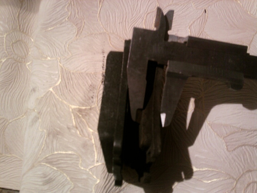

Greck 794 Жалоба Опубликовано: 17 ноября 2010 я сегодня посмотрел на свои колодки... спасибо за отчет, по нему за 5 минут все разобрал... но колодки реально на половину только сношенные а то и меньше... я так их и поставил пока обратно... или пора менять? Поделиться сообщением Ссылка на сообщение Поделиться на других сайтах
