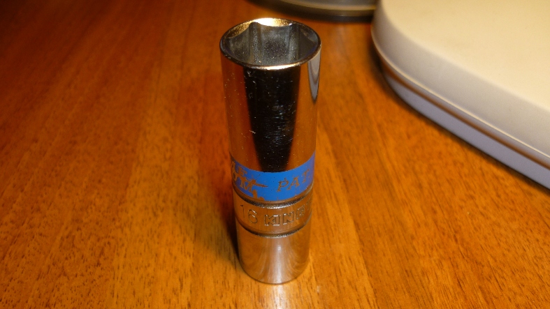

morph 1 Жалоба Опубликовано: 22 марта 2010 morph Таким ключем НЕ залесть,это раз ДВА у нас свечи наа 16мм.BansaiВ этой химии нет нужды пользоваться,ЕСЛИ закручено правельным моментом! все понятно - покупать ключ Поделиться сообщением Ссылка на сообщение Поделиться на других сайтах

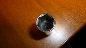

seoa40 127 Жалоба Опубликовано: 22 марта 2010 Вот такой свечной головкой, я успешно менял свечи... на аналогичном двигателе (Шкода Октавия (AKL)). Внутри головки, имеется резиновая манжета, что бы не попортить керамический изолятор свечи. Поделиться сообщением Ссылка на сообщение Поделиться на других сайтах
Greck 794 Жалоба Опубликовано: 22 марта 2010 seoa40 и она же не дает свече выпасть... Поделиться сообщением Ссылка на сообщение Поделиться на других сайтах
seoa40 127 Жалоба Опубликовано: 22 марта 2010 Greck Согласен!... мысли сходятся... Поделиться сообщением Ссылка на сообщение Поделиться на других сайтах
