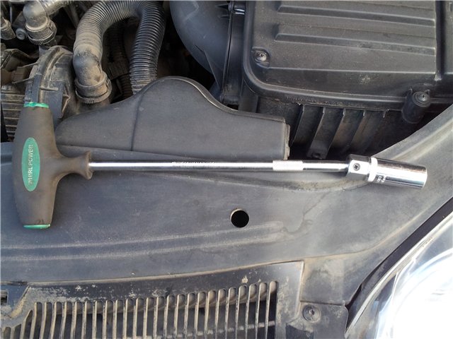

Добрый вечер!Спасибо DIMARIKу за фото отчёт!Сегодня менял свечи.Купил- BERU 14FGH-7 DTURX ( № в EXIST-101000041AC)-цена 320р.шт. С таким набором ключей (как у Dimarika),поменял минут за 20-25 - БЕЗ СНЯТИЯ КОЛЛЕКТОРА и всяких доп.приспособлений для снятия подсвечников.Всё снимается руками элементарно,тяните за провод СМЕЛО!Вырвать его из подсвечника не возможно!!!Вот провода с форсунок снять НЕОБХОДИМО!После замены свечей NGK на BERU -движок ,впервые за 30.000 ,перестал трястись на холостых оборотах!!! В принципе,снятые свечки ещё вполне живые,поставлю их сыну на 2114.Всем УДАЧИ!!!

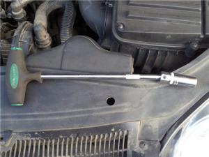

Свечки меняются одним ключом, вот таким
Но все равно надо снимать фишки со 2-й и 3-й форсунок. Наконечники проводов лучше снизу поддеть плоской отверткой, а не тянуть за провода. Да и делов не больше 20 минут :D

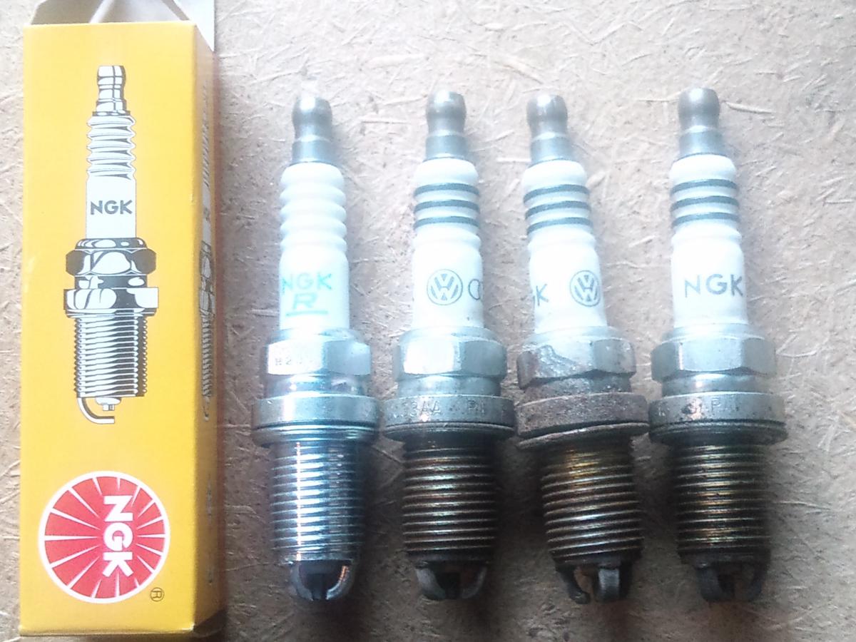

Родные свечи, пробег 36000км:
36 тыщ за 6 лет? я думал я рекордсмен)) у меня 52 тыщи за 6 лет)
Ну да... Когда покупал (в феврале этого года) вообще было 27ткм...

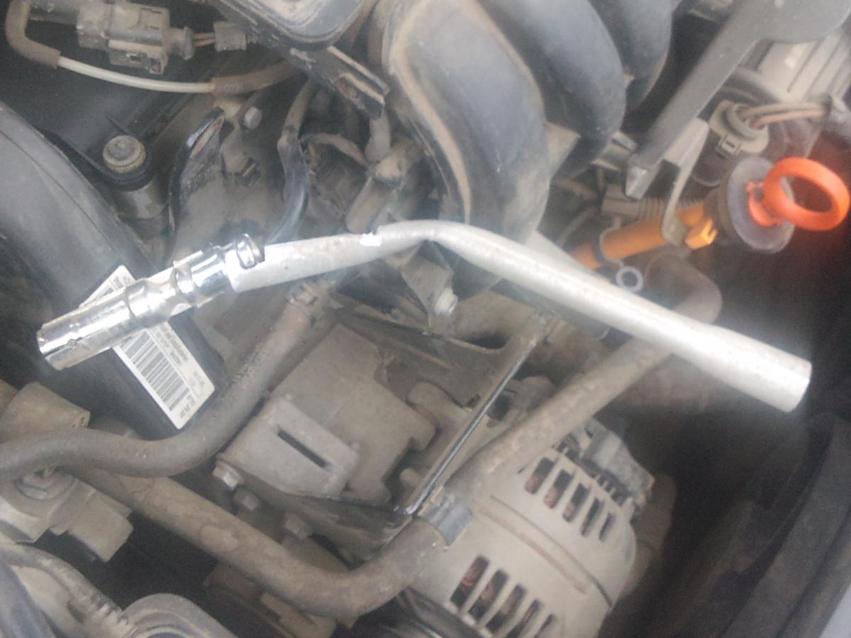

Мин за 15 смастерил из трубки сьемник)))) (фоткал с телефона, но понять я думаю можно)
чтобы не мучиться и не мастерить сёмники можно накинуть шнурок или проволоку удавкой
