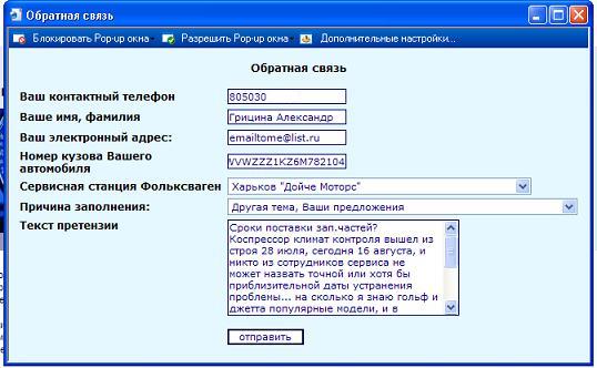

Greck 794 Жалоба Опубликовано: 16 августа 2007 Короче звоню звоню, нифига не могут точного сказать, уже третий раз слышу ответ через неделю, при том что неделю назад говорили тоже самое... решил попробовать Обратная связь от Офф.Импортера Может поможет, быстрее решить проблему, буду ждать от них звонка... Поделиться сообщением Ссылка на сообщение Поделиться на других сайтах

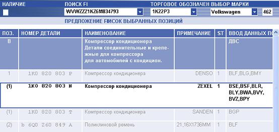

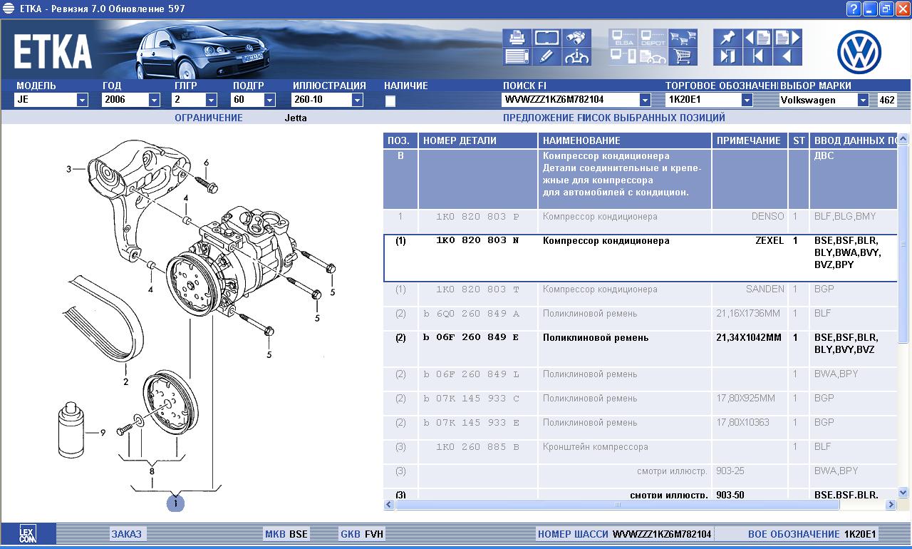

Greck 794 Жалоба Опубликовано: 17 августа 2007 Поглядел по ETKA у меня стоит компрессор фирмы ZEXEL... бывают так же компрессоры фирмы DENSO... Поделиться сообщением Ссылка на сообщение Поделиться на других сайтах
-=Дима=- 5 Жалоба Опубликовано: 17 августа 2007 А я смотрел японский DENSO у меня вроде ... но не точно ... VIN WVWZZZ1KZ6M834793 можешь глянуть ? Поделиться сообщением Ссылка на сообщение Поделиться на других сайтах
Greck 794 Жалоба Опубликовано: 17 августа 2007 А я смотрел японский DENSO у меня вроде ... но не точно ... VIN WVWZZZ1KZ6M834793 можешь глянуть ? По ETKA у тебя тоже стоит(ял) ZEXEL... ЗЫ: у тебя есть еще третяя строка какая-то фирма SANDEN... Поделиться сообщением Ссылка на сообщение Поделиться на других сайтах
-=Дима=- 5 Жалоба Опубликовано: 17 августа 2007 ПОХОДУ ОН И ПРОБЛЕМНЫЙ ..... Поделиться сообщением Ссылка на сообщение Поделиться на других сайтах
