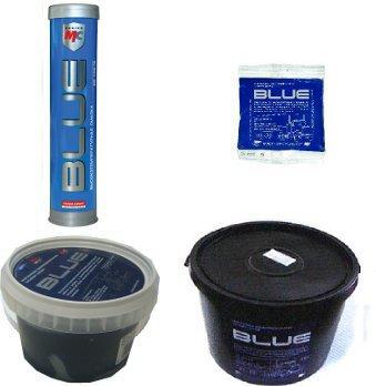

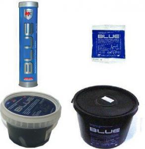

Гость vlad199 Жалоба Опубликовано: 2 апреля 2013 Со скрипом педали обращался в диллеский центр Автоганза пока машина была на гарантии. пшикали какой-то смазкой на выжимной - на время пропадало, а как приезжал домой (около 20 км) скрип появлялся снова! В итоге поменяли по гарантии- рабочий цилиндр сцепления и выжимной подшипник (который потом рассыпался.........)как раз после окончания гарантии.))))) В итоте менял сцепление в сборе на 20 тыс. км. Самое интересное скрип так и остался...Пока сам не решил эту проблему: Надо снять рабочий цилиндр сцепления (крепиться на на двух болтах). Вытащить его и смазать пластмассовый наконечник любой высокотемпературной смазкой. мне попалась BLUE до +300С не только с наружи, а оттянуть пыльник и набить смазку между шариком штыря и пластмаской. И будет вам счастье! Я уже два года езжу в тишине!!!! читал нихрена не понял((((у меня при вижемании и отжимании педали сцепления звук скипа ,но при ходе не вибрирует вроде!в чом проблема? :evil: просветите тупого пліз благодарю Поделиться сообщением Ссылка на сообщение Поделиться на других сайтах

Volk0308 6 Жалоба Опубликовано: 11 августа 2013 Вечер добрый! vlad199, подскажите пожалуйста: за 4 месяца после процедуры со смазкой цилиндра сцепления сКРИП не вернулся? Покупал с пробегом 35000-скрипело, сейчас 117000-скрипит. Слегка надоело... Поделиться сообщением Ссылка на сообщение Поделиться на других сайтах
