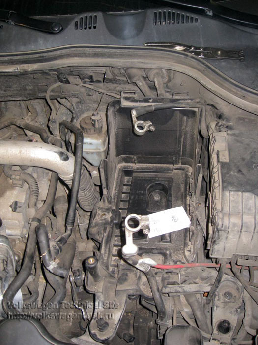

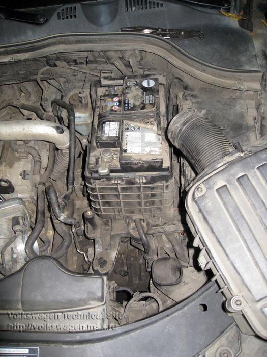

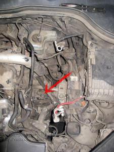

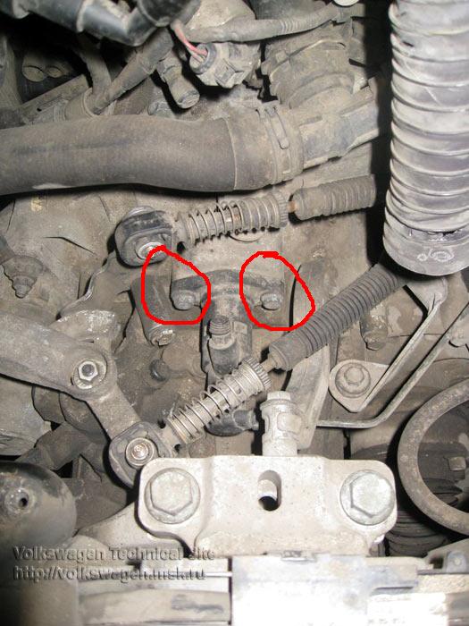

Специально для Temirin поясняю............Фото нашел в нете на скорую руку, так что извиняйте:
1. Снимаем АКББ
2. Снимаем площадку АКББ
3. Вот вам рабочий цилиндр.
4. Остается открутить 2 болта
