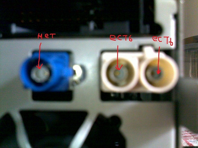

vkylymnyk 179 Жалоба Опубликовано: 24 мая 2010 уже обнаружена проблема и где она есть проблема есть в ГУ в его входе где втыкается радио антенны и жпс антенна на фото плохого качества но на словах объяснению. В этом входе в середине есть штырь я его назову + и вокруг него идет своего рода трубка ее назовем - и вот в входе жпс антенны этого штыря нет, а жпс антенна попросту не может работать так как нет нет плюса . Одно не понятно где он делся или его не было или у меня какой то специфическое ГУ Поделиться сообщением Ссылка на сообщение Поделиться на других сайтах
vkylymnyk 179 Жалоба Опубликовано: 24 мая 2010 проблема решена это была проблема в штекере жпс антенны он был плохой все таки теперь все порядке нашло меня очень скоро все работает немножко маршрут кладет криво например во Львов мне нужно ехать не на прямую на Львов а на Дубно это Ровенская обл Поделиться сообщением Ссылка на сообщение Поделиться на других сайтах
