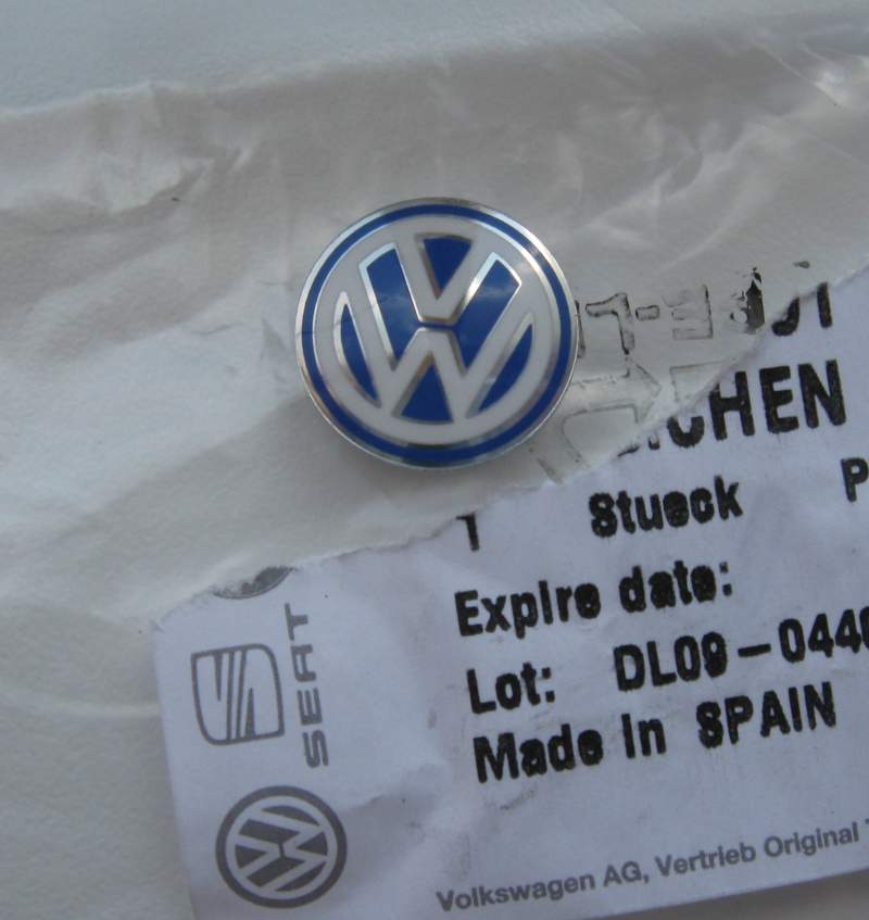

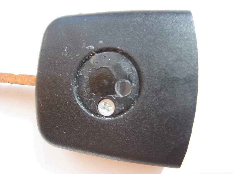

Для замены была куплена эмблема 3B0 837 891 09Z на экзисте.
Про разборку самого брелока можно посмотреть тут
ОБНОВЛЕНО!!!

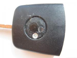

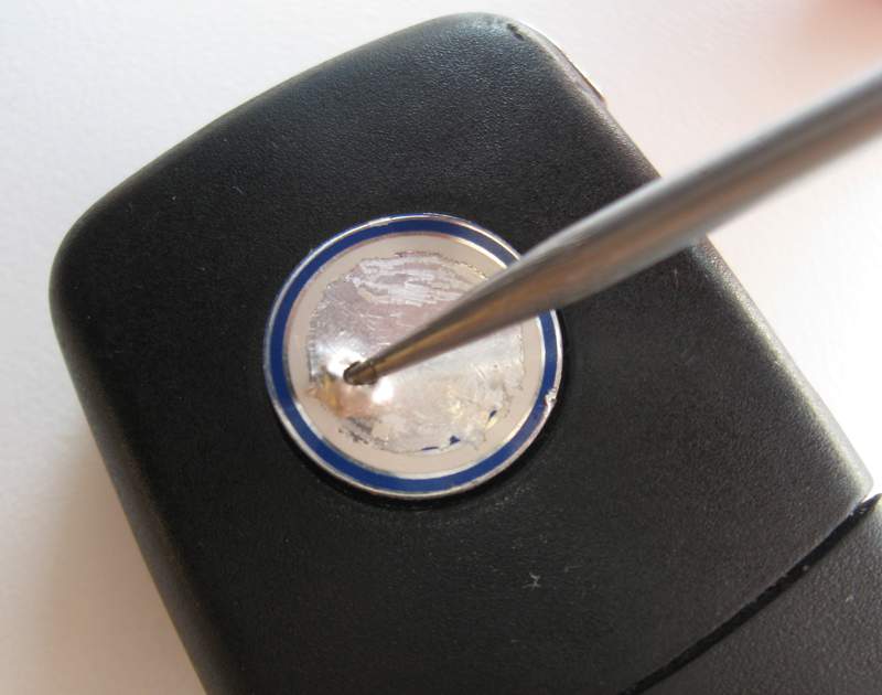

Итак, берем калёное(прочное, чтобы проткнуть алюминий) шило, протыкаем и поддеваем старую эмблему с левой стороны. С левой стороны под эмблемой находится винтик, благодаря этому под эмблемой есть небольшая полость.
Под эмблемой есть винтик

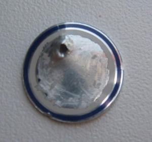

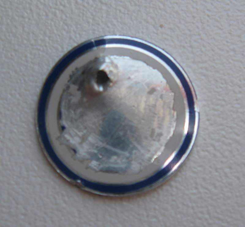

Старая эмблема вытерлась почти полностью
Новая эмблема

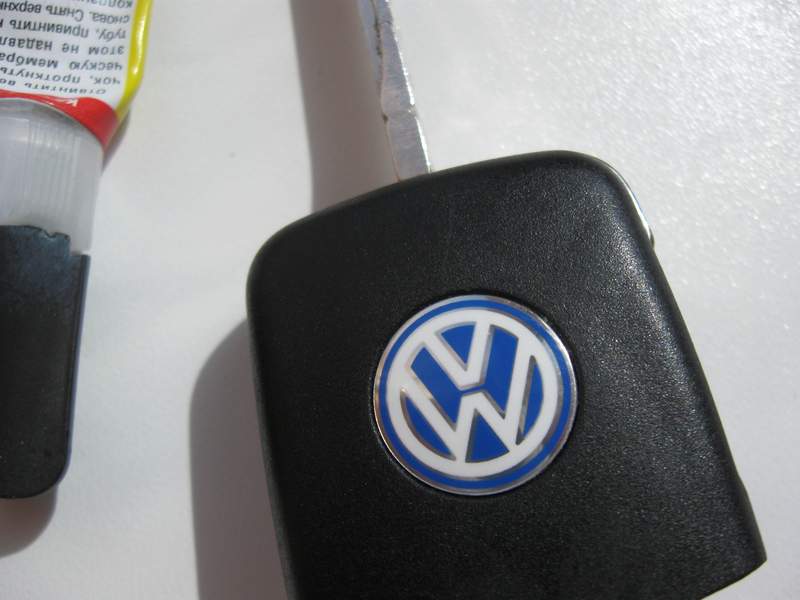

Клеим новую эмблему на место (я клеил обычным цианокрилатом)
Всё. Теперь ношу ключик в чехле.

Я просто ковырнул её концелярским ножиком и всё!!! :fignya:
Я тоже пробовал - там вон на эмблеме даже след есть. Не отколупалась :) Да и не хотелось поцарапать сам брел

Оказывается под эмблемой есть винтик
А, чё за винтик??? :fignya:
:fignya: думал проблема надумана, похоже нет. Вот как это рекомендует Ваг
.pdf
заказал парочку)) скоро будет доступна в клубом в магазине, и себе поменяю)) :fignya: тока где взять чехол)?
Видимо для того чтобы добраться до механизма, который ключ фиксирует.
