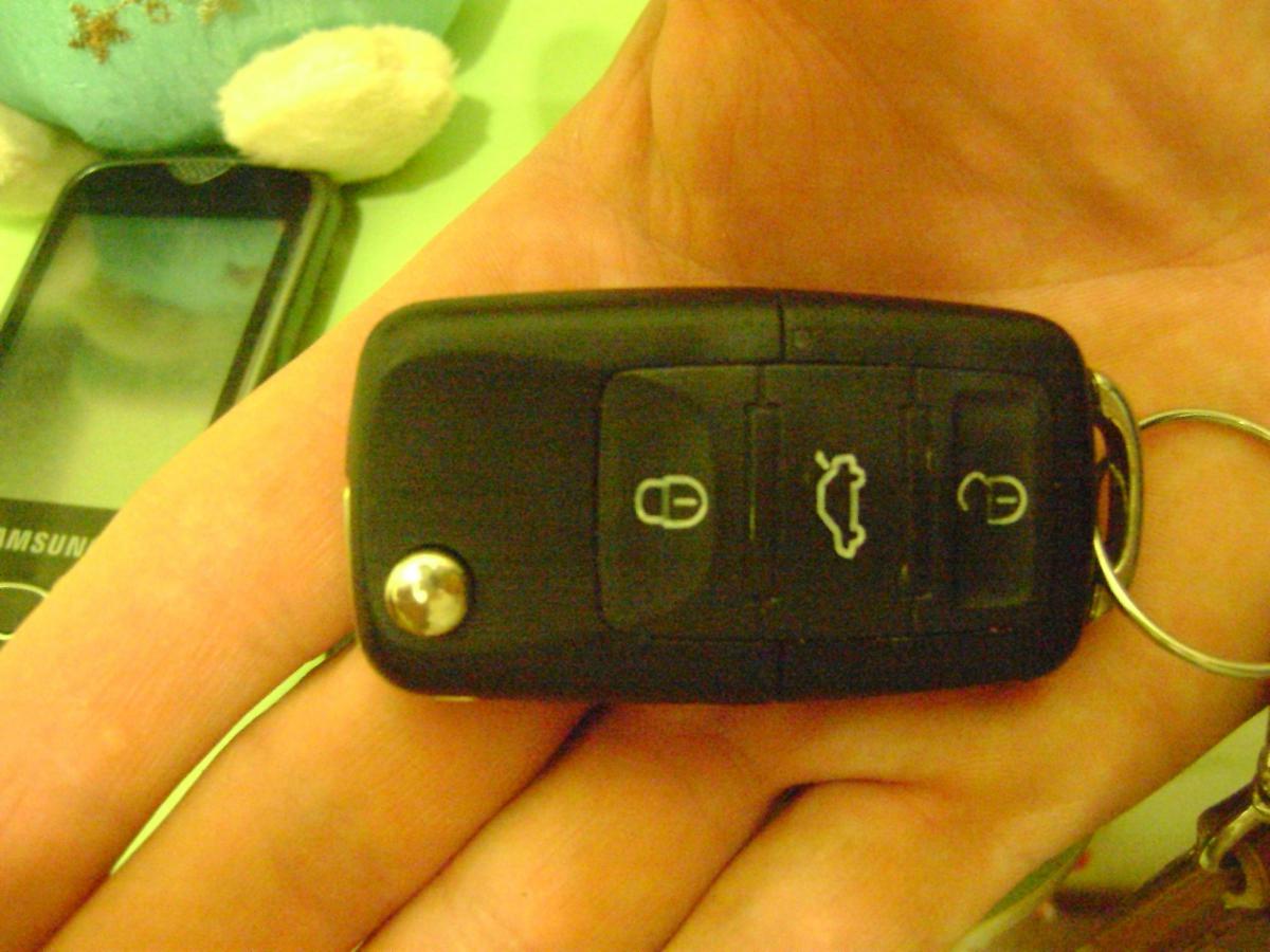

Фотоотчет. Замена эмблемы на брелоке
Захотелось мне чтобы ключ стал ключем от WV, а не ключем от чего неопределенного!

Тоже поменял эмблемку.
Есть одна тонкость.После отдирания эмблемки, необходимо очистить остатки клея с посадочного места иначе эмблемка будет сильно выступать.
Кроме этого я обновил белые симводы на кнопках брелка.Иголкой прочистил символы от старой краски, обезжирил женским средством для снятия лака и залил в символы белый лак для ногтей.Лишний лак стер.Теперь ключик как новенький.

Вот что получилось
Символы можно заполнить корректирующей жидкостью (или по другому замазкой, которой при опечатках замазывают ошибки), мажем по кнопки и лишнее стираем, всё что попадёт в символы останется белым.

Только что поменял эмблему. 40 грн. в Киеве в наличии :uraaa: Теперь ключ почти такой как три года назад! :super: Перед приклеиванием обезжирил брелок растворителем и хорошо прогрел эмблему феном.
За фотоотчет спасибо!
З.Ы. Брелок разбирать не надо! просто проткните эмблемку шилом, я использовал очень тонкую отвертку, которой как бы "просверлил" старую эмблему в предполагаемом месте винтика,после чего поддел ее той же отверткой. Ну как-то так :-)
