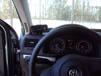

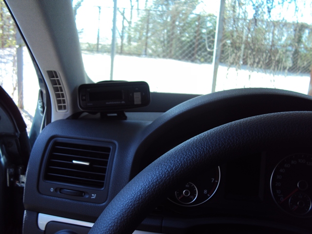

Всем доброго времени суток. Т.к. в 1ом пакете нет бортового компа, то решил поставить "Мультроникс", начитался "глупостей" на их сайте, типа самый-самый из всех бортовых компов, но еще один нюанс в его пользу, к нему же можно подключить и парктроники (правда, только их же "Мультрониковские"), т.е. на одну приблуду на панели меньше (имею ввиду всякие экранчики, мониторчики и т.п.), хочется, что б все штатно было и функционально (кстати,поэтому же поставил РНС - 510 и родную камеру к нему,но об этом в другой теме).

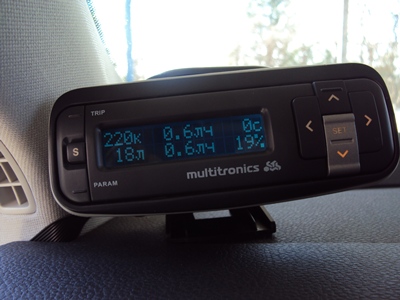

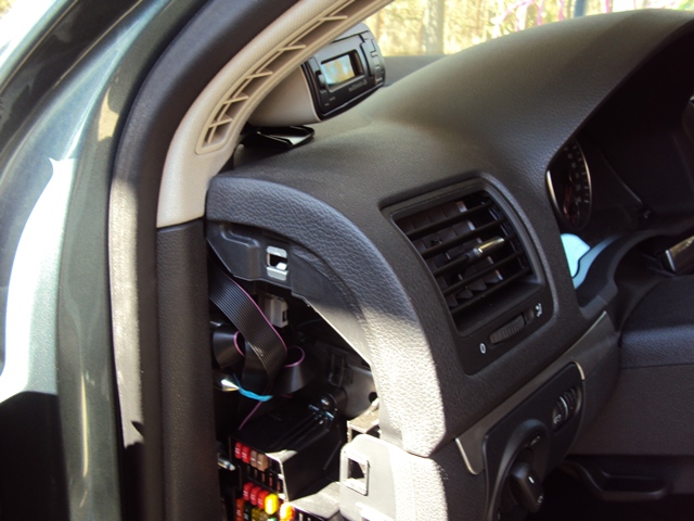

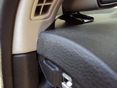

Подключается к диагностической колодке, без пероходников, сам определился протокол (VAG3), показывает кучу параметров, регулируется подсветка - яркость и цвет, провел все калибровки как описано в их инструкции (шла с прибором в комплекте, целая энциклопедия,но доступно описано). Провод просунул между панелью и накладкой передней стойки (фото). Один косяк: он почему-то не определяет остаток топлива с ЭБУ, пришлось поставить ручной режим, и при заправке ручками выставлять кол-во залитого бензина, остальное он рассчитывает сам (прогноз пробега, средний и мгновенный расход топлива, температуру всего, всего, реальную скорость (ниже на 3-7 км/ч от спидометра, зависит от скорости), ведет журнал ТО, пищит если остаток бензина меньше 7 литров, разгон до 100 в секундах и т.п.). В общем описание его показателей и функций можно почитать на их сайте "Мультитроникс". Приблуда полезная, очень часто смотрю скорость, прогноз пробега, расход - так, справочно, или кому-то показать сколько жрет мотор 1.6.
