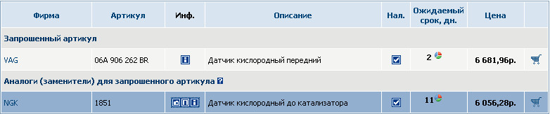

seoa40 127 Жалоба Опубликовано: 22 августа 2010 Залез под машину . Второй лямбда бошевский четырехпроводный. На первом, чтобы увидеть маркировку, нужно его выкрутить(сняв защиту), проводов пять в разъем идут: белый, желтый, серый, черный, синий. По бошевскому каталогу не нашел лямбду для Jettы 5. По EXIST для BSE заменитель есть NGK. Да и то, дороговато... Поделиться сообщением Ссылка на сообщение Поделиться на других сайтах
RAN 1 Жалоба Опубликовано: 22 августа 2010 Спасибо! Нашел каталог оригинального производителя-офи... цены . Минимум 6600, макс. 11600р. Второй тоже VAG овский, в конце буквы BS, а я подумал бошевский. Второй лямбда VAG 06А 906 262 BS Поделиться сообщением Ссылка на сообщение Поделиться на других сайтах
