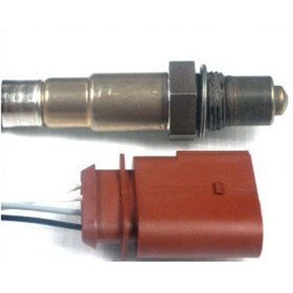

Kaastar 0 Жалоба Опубликовано: 6 июня 2013 Я думаю первый тож можно найти занедорого. На второй лямбде 4 провода 2 белых, серый и чорный. По екстызу покупал универсальный БОШ. Поменял за 15 мин сам. Нужна эстакада или яма. Старый лямбда NGK. Здравствуйте! Вчера купил сиё авто у пенсионера (2010г 1.6 DSG пробег 30тыс.км) он где то умудрился зацепить эти провода и вырвать их в разьеме(при покупки конечно видел). Подскажите как мне их теперь подсоединить правильно, каторый цвет куда? Спасибо! Поделиться сообщением Ссылка на сообщение Поделиться на других сайтах
MAD_MAX 151 Жалоба Опубликовано: 6 июня 2013 (изменено) @Kaastar, сними пластиковую защиту днища, под ним фишка в которую присоединять датчик, и посмотри на какие пины идут провода. по цвету должны быть одинаковы с датчиком. от на те пины и сажай провода по цвету. белый белый серый черный, от тупого конца фишки к закругленному Изменено 6 июня 2013 пользователем MAD_MAX Поделиться сообщением Ссылка на сообщение Поделиться на других сайтах
MAD_MAX 151 Жалоба Опубликовано: 6 июня 2013 фото Поделиться сообщением Ссылка на сообщение Поделиться на других сайтах
Kaastar 0 Жалоба Опубликовано: 6 июня 2013 @Kaastar, сними пластиковую защиту днища, под ним фишка в которую присоединять датчик, и посмотри на какие пины идут провода. по цвету должны быть одинаковы с датчиком. от на те пины и сажай провода по цвету. белый белый серый черный, от тупого конца фишки к закругленному спасибо за фото! вот и я думал когда покупал что цвета будут сопоставимы......но нет. судя по фото можно понять, но там два белых.....как определить который куда? Поделиться сообщением Ссылка на сообщение Поделиться на других сайтах

MAD_MAX 151 Жалоба Опубликовано: 6 июня 2013 спасибо за фото! вот и я думал когда покупал что цвета будут сопоставимы......но нет. судя по фото можно понять, но там два белых.....как определить который куда? белый пофиг куда А если методом тыка, ничего не сгорит? зачем методом тыка, если есть фото как надо Поделиться сообщением Ссылка на сообщение Поделиться на других сайтах
