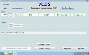

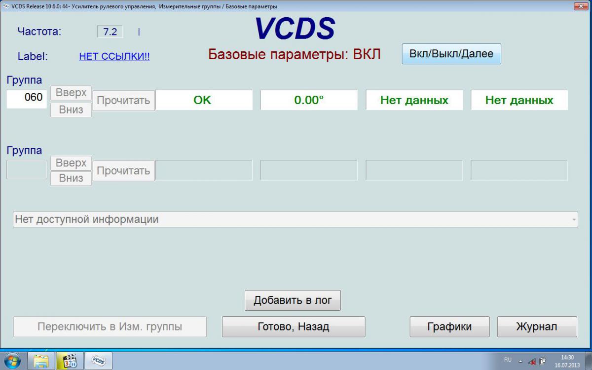

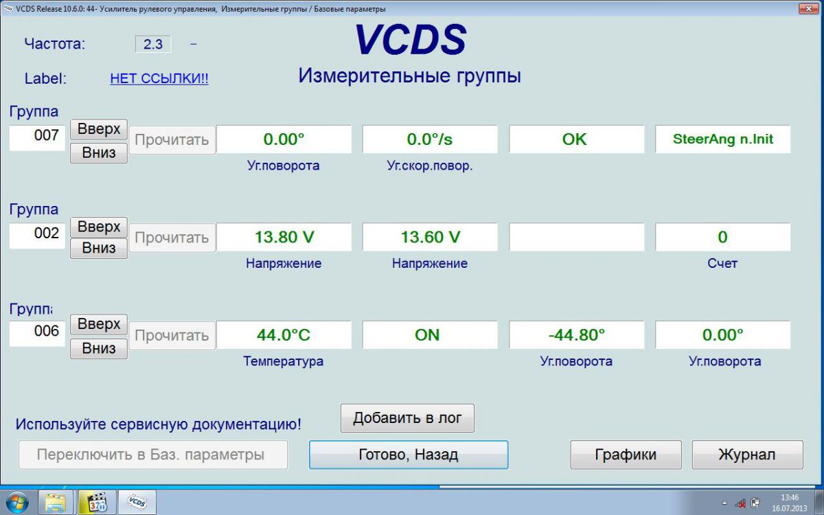

Здравствуйте. Подскажите куда копать дальше,после снятия клемм остался желтый значок руля.При езде руль не возвращался в среднее положение,но усилитель работал.После попытки провести адаптацию датчика G85 усилитель выключился совсем и не получается провести адаптацию.В измерительных группах при вращении рулём в первом поле постоянно показывает ноль градусов.Есть две ошибки:

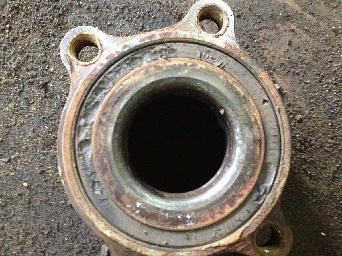

нужно решить вначале ошибку в блоке АБС по датчику АБС... может его повредили как-то... почисти ошибки в 3м блоке... она повторяется опять?
с самим датчиком всё в порядке а вот на ступичном подшипнике осыпалось магнитное кольцо с которого он считывает стираешь едешь вылезает снова
возможно это и не дает ему нормально адптироваться... попробуй адаптировать G85 сразу после стирания ошибки... и как ты вообще G85 адаптируешь?
с самого начала так и делал стирал её и дальше по ростечевскому мануалу для машин без ESP
в измерительных группах показывает все параметры кроме угла поворота руля крути не крути всегда ноль
00778 - Steering Angle Sensor (G85)      что может означать под код ошибки 000 - - ?
000 - -
Проблему решил! Усилитель работает ошибок нет
Для успешной адаптации нужна полность исправная АВS иначе не будет показывать градусы поворота руля
в моём случае на ступичном подшипнике было повреждено магнитное кольцо

В общем, кому если интересно, получилось ВАСей, но не совсем так, как пишут на форумах и рос-тех
А случилось так, после замены сцепления и проведения развла/схождения полез смотреть из любопытства в 3 блок, что там выставлено (кстати, первоначально не было никаких 1,4 градуса, было 0 и в норме),
ну и шаловливые ручки сбросили датчик.  Пока дрова ломал, запустил к тому же функциональную проверку системы, не зная на тот момент, что это такое.
В итоге:
Thursday,01,August,2013,21:45:39:10463
ВАСЯ Версия: диагност 12.10.1
Версия данных: 20130228
                Адрес 03:  Электроника тормозной системы       Label: 1K0-907-379-60EC1F.clb
Номер блока управления: 1K0 907 379 BJ    HW: 1K0 907 379 BJ
  Компонент и/или версия: ESP MK60EC1   H31 0121
Кодировка: A43B40F821230000251402E684220040250800
Код мастерской: WSC 00066 000 00000
                      VCID: 7BFE0BF5FACDBFC6DD3
Коды неисправностей были удалены
2 Найдены неисправности:
01486 - Запущена функциональная проверка системы
            000 - -
             Стоп-кадр:
                    Статус неисправности: 01100000
                    Приоритет неисправности: 2
                    Частота появления ошибки: 1
                    Индекс забывания: 156
                    Пробег: 27734 km
                    Отсчет времени: 0
                    Дата: 2024.14.27
                    Время: 21:44:42
             Стоп-кадр:
                    Счет: 3
                    Счет: 14
                    Счет: 12288
                    Счет: 320
                    Счет: 45568
                    Счет: 0
                    Счет: 254
                    Счет: 51
00778 - Датчик угла поворота рулевого колеса-G85
            005 - отсутствует или неверные настройки / адаптация
             Стоп-кадр:
                    Статус неисправности: 01100101
                    Пробег: 27734 km
                    Отсчет времени: 0
                    Дата: 2024.14.27
                    Время: 21:44:42
             Стоп-кадр:
                    Счет: 3
                    Счет: 14
                    Счет: 12288
                    Счет: 295
                    Счет: 45568
                    Счет: 0
                    Счет: 254
                    Счет: 51
В общем потыкался 2 дня и вот что получилось (пишу по памяти, могут быть небольшие не суть неточности, так времени и здоровья на протоколирование уже не было, а процедуру проделал 3 раза):
запускаем двигатель-ручник-нейтраль-руль прямо
заходим сначало в 44 блок-16 группа вводим 40168-затем в 04 группу выбираем адаптацию дачика G85 из выпадающего меню (можно и вручную 060)
после этого сразу пишет в каких-то из 4 полей, что регулирование невозможно и текущие градусы угла поворота
крутим руль немного вправо-влево,
теперь пишет, что регулирование возможно (если градусы в диапазоне +-4,5)
на всякий случай ставлю 0,0
теперь жмем ВКЛ/ВЫКЛ/ДАЛЕЕ
процедура проходит, пишет, что откалиброван, загорается желтый руль
выходим из 44 блока
никуда не едем, крутим руль до упора вправо, жду 10 с по инструкции рос-теха, затем начинаю крутить влево,
руль гаснет еще до крайнего положения влево, но я докручиваю и жду на всякий случай, потом ставлю руль прямо
теперь заходим в 3 блок-16 группа вводим 40168-затем в 04 группу выбираем адаптацию дачика G85 из выпадающего меню (можно и вручную 060)
после этого сразу пишет в каких-то из 4 полей, что 0,0 градусов, в следующем поле "в норме" и еще что-то в других
ВКЛ/ВЫКЛ/ДАЛЕЕ жать не нужно!!!
(насколько я себе представляю, будучи не технарем, таким образом датчик инициализируется в 03 блоке получая информацию об его калибровке, только что сделанной в 44 блоке, как то так...)
Все, лампочка ESP гаснет,
ошибка 00778 - Датчик угла поворота рулевого колеса-G85
удаляется сама из 3 блока, ничего стирать не надо
