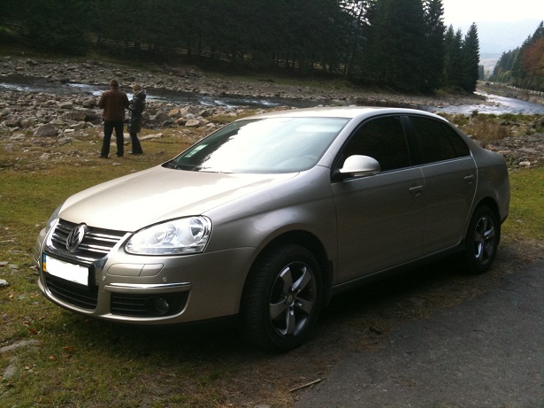

Jetta бежевая 1.9 TDI

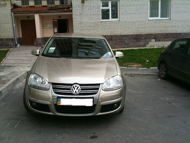

И так после чуть больше года эксплуатации решил завести себе бортовой машина куплена 29.05.2009 в г. Тернополь в ОД "Джерман -Авто" с пробегом 3 тис.км цвет бежевый, двигатель 1.9 тди мех.5 ст комплектация самая простая, одно что было это только титаны торонто, только одна была ждать не хотел. Сначала хотел пассата Б6 но потом передумал так как пассат был бензин хотел дизеля вот и прикупил ее, цвет тоже был один хотел белую или серебреною но вышло как всегда :-D . И так при покупке ОД немного подарили подарков в качестве подарков дали коврик в багажник и в салон оригинал, брызговики перед и зад.

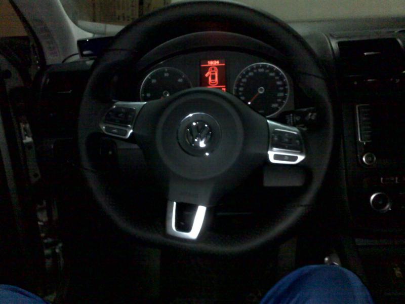

6. Мульти руль от Golf mk6 GTD

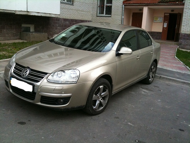

18. После того как проданы были оригинал Торонто прикупил себе оригинал r17 Denver и Classixs, две пары зимних и летних шин  Classixs - продано ищем 18 катки на лето))

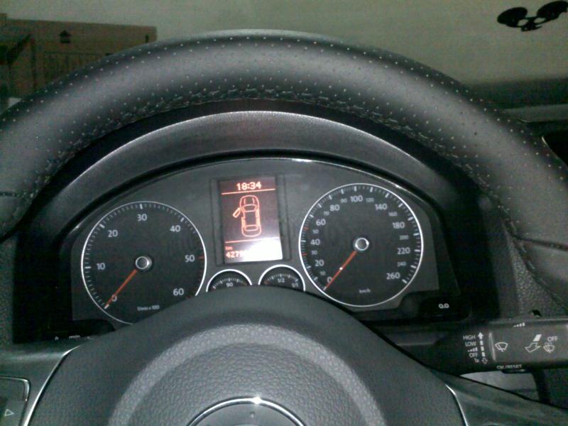

23. Установлено МФА+ потом переброшено в панель Golf GTI mk5

46. Катки r18 снял и опять 17 сейчас оригинал Golf 7

Поз.15-обвес от Jetta GLI.Где он?Я кроме порогов ничего не вижу.Невидимка,что-ли? :-D
