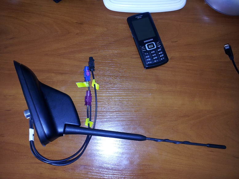

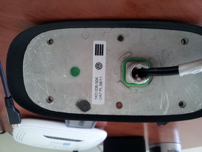

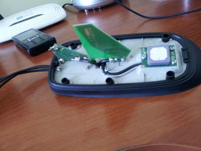

vkylymnyk 179 Жалоба Опубликовано: 9 февраля 2012 Салон уже установлен , еще остались маленькие недочеты устранить и выложу как оно, салон не плохой удобный. Сегодня прикупил плавник на крышу , тоже как буду устанавливать сделаю фото что и как к чему. 1 Поделиться сообщением Ссылка на сообщение Поделиться на других сайтах
white 20 Жалоба Опубликовано: 9 февраля 2012 Крышу дырявить будешь? Поделиться сообщением Ссылка на сообщение Поделиться на других сайтах
vkylymnyk 179 Жалоба Опубликовано: 9 февраля 2012 Крышу дырявить будешь? переживу))) когда камеру ставил уже резал железо, если хотим удобств нужно жертвовать чем то. Поделиться сообщением Ссылка на сообщение Поделиться на других сайтах

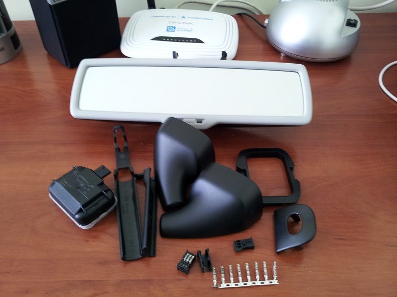

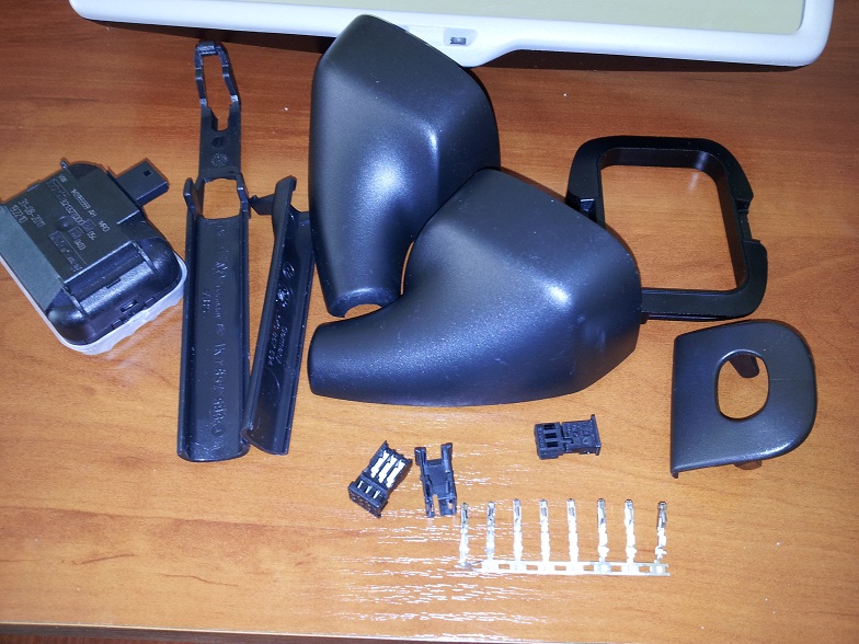

vkylymnyk 179 Жалоба Опубликовано: 10 февраля 2012 (изменено) Получил сегодня еще одни допы для установки зеркала с автозатемнением - Включатель с авто (ждем) - Зеркало внутреннее с автозатемнением 1K0857511BSMA(б/у) - Датчик дождя 1K0 955 559AH - Планка (что идет в обшивку потолка) 1K0 857 304 9B9 - Верхняя часть кабельного канала 1K0 857 594 9B9 - Нижняя часть кабельного канала 1K0 857 593 9B9 - Крепление зеркала под датчик 1K0845543 - Колпачок ножки зеркала низ 1K0 858 548 9B9 - Колпачок ножки зеркала верх 1K0 858 547 9B9 - Разъём зеркала 4B0 971 833 (в нем уже есть пины для провода 000979018) - Разъём датчика 1C0 973 119B - Пин N90764701(взял 10 шт) (либо провод 000979009) как потеплеет будем пробовать срезать крепление (пятак) , будем пробовать сами срезать а поклейку на станции. Должно все прижиться. Изменено 10 февраля 2012 пользователем vkylymnyk Поделиться сообщением Ссылка на сообщение Поделиться на других сайтах
