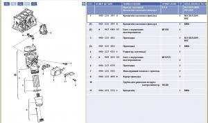

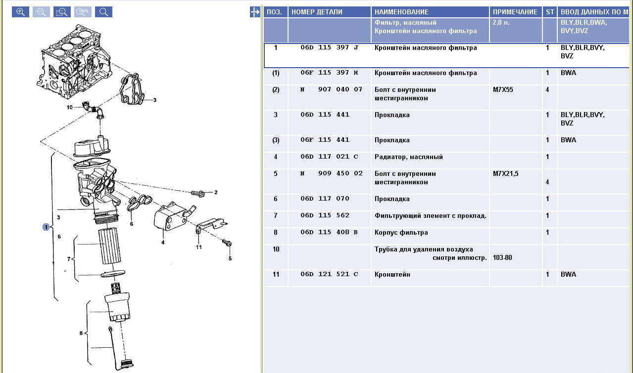

mexaniku- 2 Жалоба Опубликовано: 23 декабря 2010 Sanya45 тебе же написали..... снимай масл.фр и проверяй корпус на трещину! Поделиться сообщением Ссылка на сообщение Поделиться на других сайтах
Wolf 101 Жалоба Опубликовано: 23 декабря 2010 тебе же написали..... снимай масл.фр и проверяй корпус на трещину! корпус хоть и пластиковый, но чего ему трескаться? ИМО искать надо в другом месте течь, тем более что загнал в сервис, посмотрели, сказали что бежит где то сверху над фильтром может из под прокладки кронштейна или из под масляного радиатора, в общем не так уж много мест из под которых может течь. Sanya45 надо все насухо там протереть чтоб легче было определить место. Поделиться сообщением Ссылка на сообщение Поделиться на других сайтах
