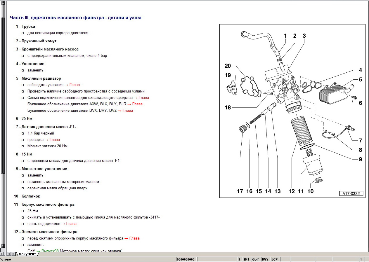

[attachment=0]_фильтр.jpg[/attachment]
Ок, на сколько я понял, течь может отсюда (то что указано на рисунке), но как добраться до этого всего, так как видно только корпус масленного фильтра, не более :sos: Подскажи, где найти информацию по разбору....Заранее спасибо!

:pozdravlyau: НУ ЧЁ ТУТ НЕ ПОНЯТНО????? ЛЕЗИШЬ,снимаешь фильтр...... и смотришь на корпус и на резинку 50/50 либо корпус либо резинка! Если все в порядке(хотя Я сомневаюсь) то!смотрим дальше.... с маслоохлодителя( 4 ),течь наврятли будет,так как в этом случае масло было бы в антифризе(опускаю то,как оно туда попадет), дальше верхняя крышка(которая показана отдельног от корпуса(3) она не разьёмная. остаётся еще патрубок,который присоединяется к корпусу сверху... и самое последнее корпус к блоку цилиндров!.что-то пропустил??? пы.сы прошу прощения за ошибки,т.к когда злой не думаю,что и как пишу... :)

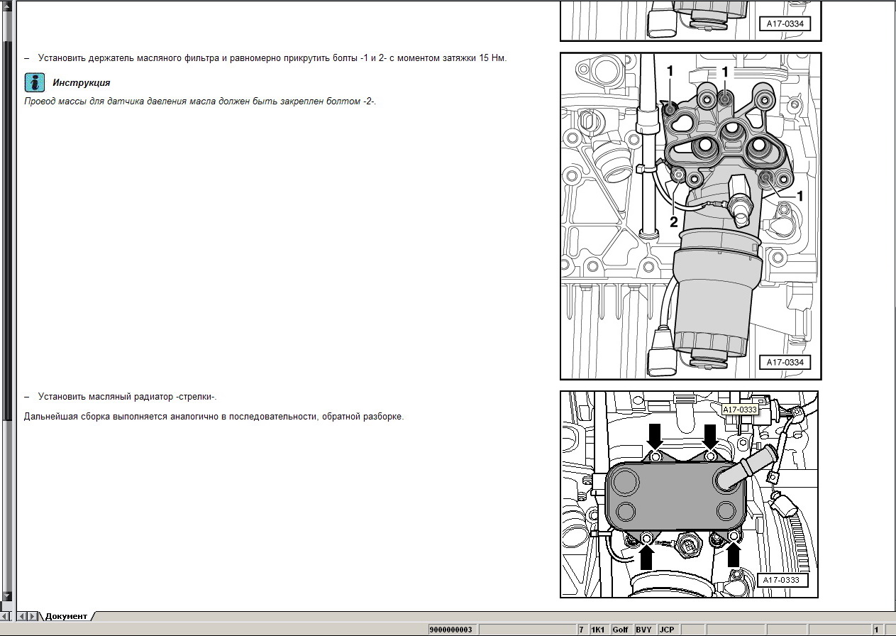

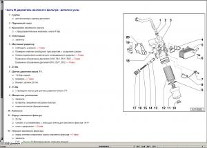

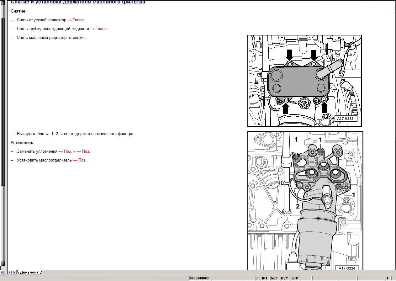

Это не корпус и не резинка 100%, так как течь выше! И вопрос стоит не в том, что бежит, а в том, как это всё разобрать!!!! Где манула по разбору взять, вот в чем вопрос! А с низу, когда снят корпус фильтра, ничего не увидеть толком, поэтому что нужно разбирать....у меня есть предположение, что бежит между кронштейном фильтра и блоком, т.е. нужно менять прокладку (3).

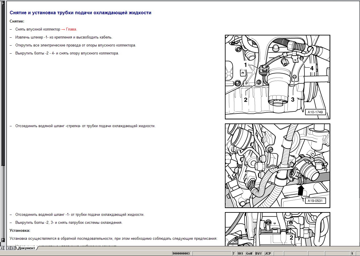

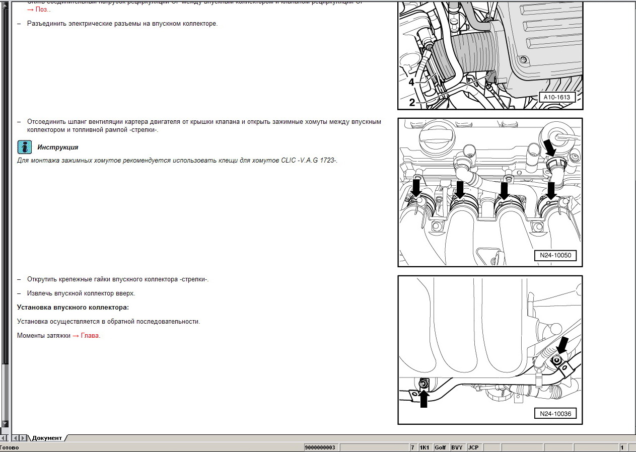

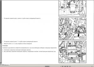

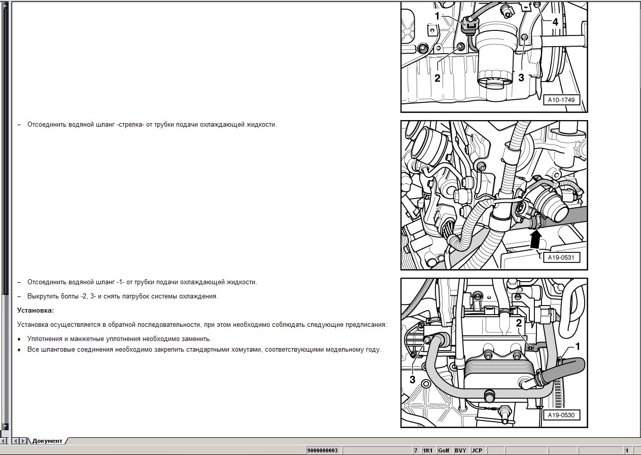

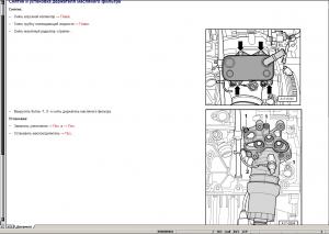

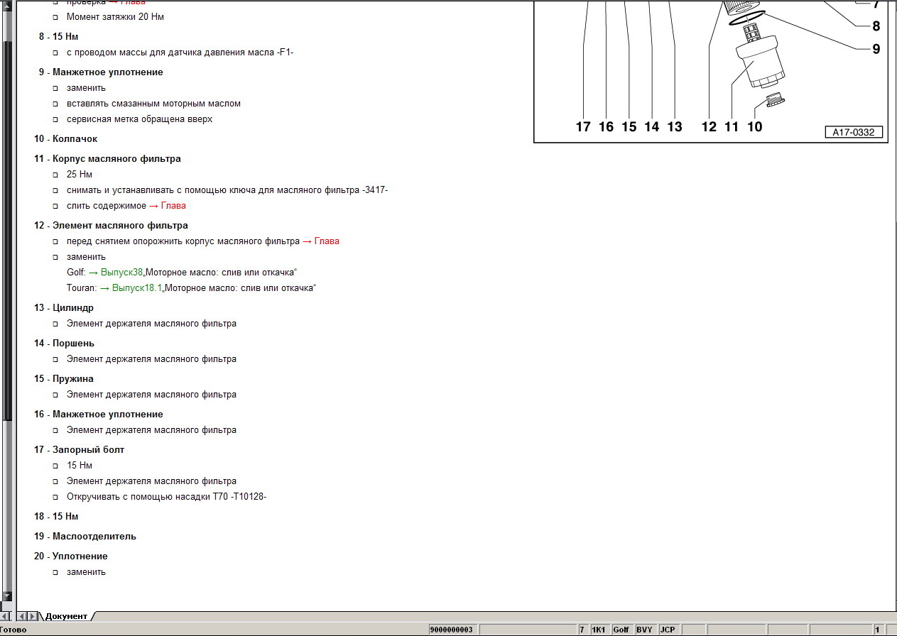

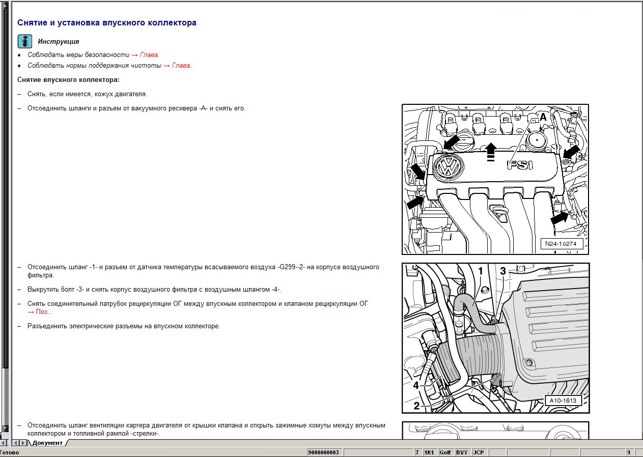

добраться до корпула масл.фильтра можно сверху. Снимаешь впускной кол. и Опа вот корпус! впуск держится на 8(но снять 4 хомута) и по 2 гайки на 13.возле радиаторов.дальше разберешся...
Вот это я и хотел уточнить ) т.е. снятие корпуса фильтра производиться только через верх, при снятом впуске....
