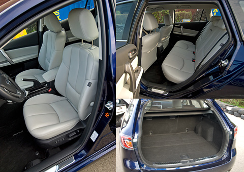

У универсала, помимо божественной внешности,
есть ещё одна модная штучка — шторка багажника автоматически
поднимается при открытии задней двери.

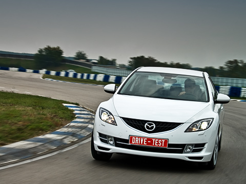

И когда на предсерийных автомобилях мы выехали на трек, я начал понимать, о чём говорил Матсумура-сан. Mazda была проста и понятна, как будто я сам наматывал тестовые километры на полигоне в Миёси (Miyoshi), сам подбирал характеристики пружин и амортизаторов и ругался с инженерами, говоря им: «Надо сделать её ещё острее!». В управлении она живая и очень понятная. Переборщил чуток со скоростью — и «шестёрка» плавно уходит с траектории. Сбросил газ — та начинает потихоньку забрасывать зад. Переходишь грань — машина даёт знать об этом мягко и тактично. Сделал что-то чуть резче — получаешь пропорциональный ответ. Линейность и ещё раз линейность. Разве что система ESP работает резковато, без лишних церемоний направляя автомобиль на путь истинный.

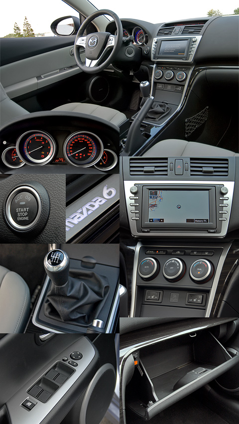

Это понимаешь, когда садишься внутрь. Если раньше у Mazda6 был только спортивный дух и небольшая цена, то сейчас этот автомобиль обрёл новые ценности. Мне нравятся и приветствующие водителя приборы, «оживающие» один за другим при включении зажигания. И приветливо подсвеченные надписи на порогах — разве что написано там «Mazda», а не «Welcome!». И качественный пластик, и приятная кожа — уверенные шаги вперёд в сравнении с прошлым поколением. И… весьма спокойный дизайн. Альфовские мотивы улетучились, зато намного богаче комплектация — теперь у «шестёрки» есть и поворотные биксеноновые фары, и двухзонный климат-контроль, и система бесключевого доступа в салон.
Но всё же пока японцы не дотягивают по качеству проработки интерьера до европейских машин. Маздовцы и сами оценили качество материалов на четвёрочку (а предыдущей — на три с плюсом). «О, если бы у меня был такой же бюджет, как у них, я бы тоже сделал не хуже», — говорит Дзунзи Такахара (Junji Takahara), ответственный за качество, — «но у нас в компании предпочитают тратить деньги на технику. Зато смотрите, как мы проработали эргономику». Сидеть и вправду очень удобно, тут он ничуть не лукавит. Диапазоны регулировок хороши, и ходы рычага коробки практически идеальны. Блеск! Конечно же, добавилось места для ног сзади, и багажник стал больше.
«А вот эти квадратные кнопочки включения подогрева сидений, они позаимствованы у какой-то из предыдущих моделей?» — интересуюсь я. «Нет-нет, абсолютно новые!» — с удивлением отвечают создатели. Ну и ну, в новом и таком стильном интерьере — кнопки, если судить по дизайну, из начала 1990-х. А они, оказывается, новые! Мелочь, конечно. Но ведь из таких мелочей и складывается общее ощущение качества салона. А японцы пока не уделяют им такого значения — вон, даже у новеньких Infiniti они ничуть не лучше.

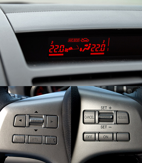

Система CF-Net — Cross Functional Network. Смешное название, но штука интересная — кнопками на левой спице руля можно менять что угодно — от частоты радиостанции до настроек климат-контроля и режимов обдува.
