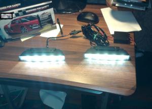

Итак, сменив очередную пару ламп на ближнем свете и потратив при этом вторыё 1300 р. я подумал: « наверно было бы дешевле перейти на светодиодные ходовые или дневные огни!». Пару дней назад я приобрел такие. Как для китайского чуда, качество довольно хорошее. К сожалению, мне не удалось сравнить их с Филипсами, но я думаю, что не на много хуже. Зато цена в 2300 рублей сыграла не маловажную роль…

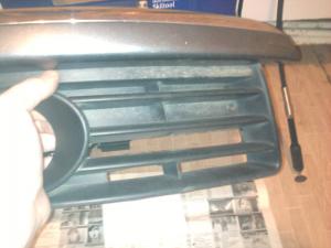

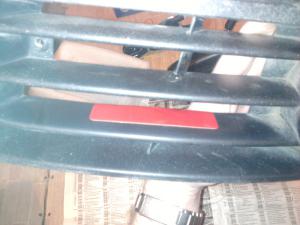

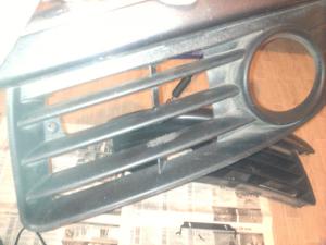

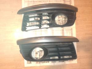

Сняв вечером решетки ПТФ, я пришел домой и начал ваять.
Первым делом решил пойти по наименьшему сопротивлению и начать с правой, поскольку там больше отверстий, следовательно, меньше работы.

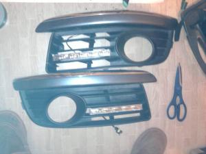

Во-первых, определился с местом установки. Затем приступил к работам. Удалил вертикальную перегородку методом «горячего ножа». Примерял фонарь, и обнаружил, что с помощью прилагаемого кронштейна его закрепить не удастся, потому, что винты его крепления будут упираться в корпус. Вместе с таким дефектом коробиться нижняя пластина решетки. Пришлось воспользоваться двусторонним скотчем. Вставляем фонари и приклеиваем, установив его на место (на глаз), примерно заподлицо. Потом берём левую решетку и выпиливаем отверстие для второго фонаря. Процесс установки абсолютно идентичен первому. Не забываем соблюдать симметрию!
post-3706-13129950478813_thumb.jpgpost-3706-13129950480138_thumb.jpgpost-3706-13129950481242_thumb.jpgpost-3706-13129950482318_thumb.jpgpost-3706-13129950483139_thumb.jpg

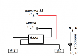

В комплекте идут провода и блок розжига с реле. Схема подключения такая:

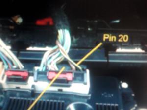

Так как блок розжига не герметичен, я завернул его в полиэтиленовый пакет и обмотал изолентой. Провод «масса» черный, подключил на клемму рядом с аккумулятором. Желтый провод я припаял прямо на плюсовой провод габарита под резиновой крышкой фары. Красный провод протянул в салон и присоединил параллельно к пину 20 на климате.post-3706-13129950486263_thumb.jpg
Было бы не плохо его протянуть к блоку предохранителей, но увы – не знаю каталожного номера провода с концевиком.

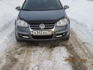

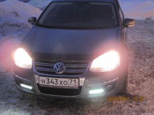

Алгоритм работы : включаются при включении зажигания, а при включении габаритов слегка притухают и светят не так ярко как при выключенных габаритах.
Вот и всё! :pozdravlyau::choir::uraaa::)

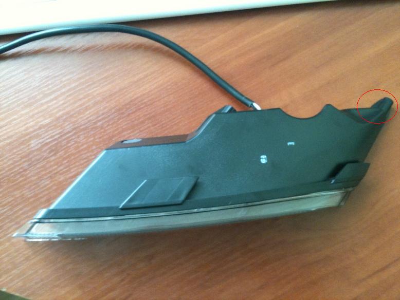

Создавать новой темы не буду , вчера я уже подогнал себе в решетки фары но есть одно но немного мешает на фаре задняя часть вопрос в том что лучше прорезать часть бампера где птф стоять удаления птф ни чего не изменят ребро остается все равно или отрезать часть фары. Фары от сирокко.
Я думаю лучше чуть бампер подрезать. Если подрезать фонарь, то не факт, что не нарушишь его герметичность.
