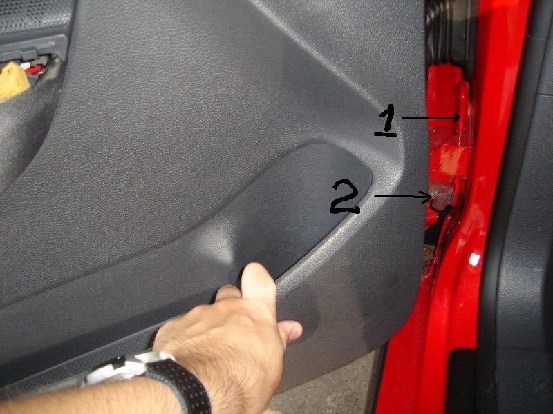

контрразведчик 6 Жалоба Опубликовано: 11 апреля 2011 Ну как бы руский человек то сломать все может поэтому думаю что надо нарушить работу этого механизма а точнее это одна упругая палка железяка 1 которая и перемещается по этим ступеням 2 ...... ну можно ее болгаркой убрать ну или разобрать механизм наверное можно.... надо смотреть живьем. Поделиться сообщением Ссылка на сообщение Поделиться на других сайтах

12volt 7 Жалоба Опубликовано: 12 апреля 2011 Подскажите, можно ли как то решить такой вопрос.Можно ли сделать так, чтобы двери открывались без рывков и без усилий? При открытии двери имеют несколько "фиксированных" положений и само открытие происходит как бы рывками, что обусловлено конструкцией. До этого 12 лет ездил на японках, ни на одной машине такого не встречал. Когда покупал машину, думал, привыкну к этому. Отъездил два года . Не привык. Бесит ужасно. Двери реально тяжело открыть. Детям моим это вообще не удается. Кромка водительской двери вся в сколах. Потому что дверь открывается не в том положении, какое нужно мне, а стремиться занять "фиксированное" положение и встречает в своем стремлении либо стену гаража, либо рядом стоящее авто. Постоянно приходится об этом помнить и при открытии не дать двери "прыгнуть". Вчера чаша терпения переполнилась. Жена с занятыми руками открывала заднюю дверь и не удержала. В итоге на соседнем авто смачная царапина и долгие разбирательства с владельцем. Может быть посоветуете что нибудь? Спасибо. Да, машина - Jetta 2008 года. Сборка мексиканская + калужская. делал что то подобное на пассате,по другой причине.конструкция схожа.сбил 3 бочонка вниз (они снизу фиксаторами держаться и легко снимаются)по которым и ходит вся конструкция.и дверь стало легче ходить и открываться.но на этой не хочу,так нравиться. Поделиться сообщением Ссылка на сообщение Поделиться на других сайтах
