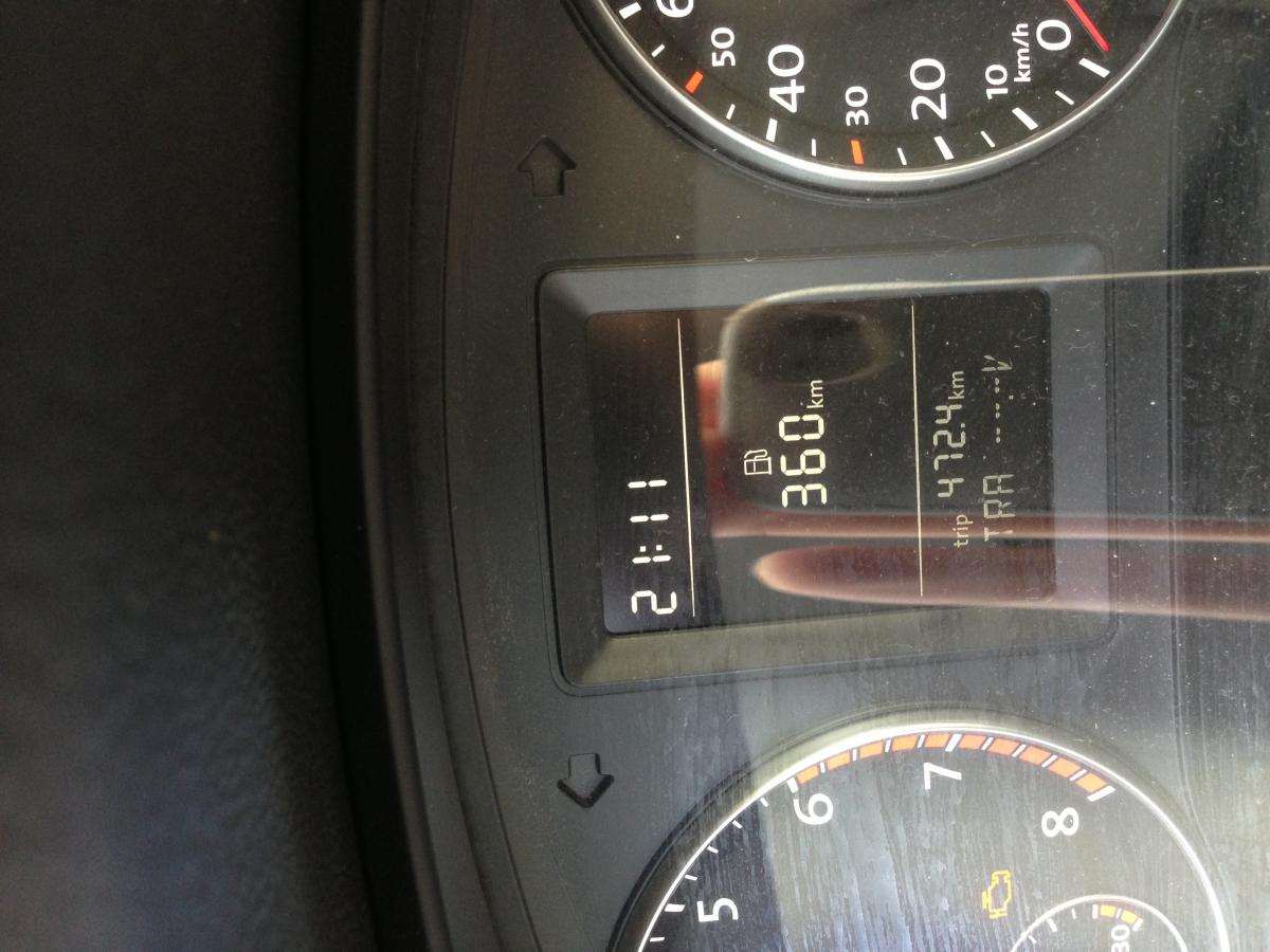

phisbotan 373 Жалоба Опубликовано: 12 июля 2013 (изменено) Вообщем проблема у меня друзья. Выручайте. Хотел я подключится чтобы посмотреть температуру двигателя. выключил магнитолу. Подключил кабель, Включил зажигание, Запустил прогу VCDS 10.6 Нажал - SRI Reset, потом быстро понял что это сброс сервиса и выключил зажигание. Запустил все второй раз. И нажал - OBD-II Потом - Mode 1 Read Data Там в списке выбрал какието температуры думал опытным путем сначала посмотреть... Немного проехался , циферки менялись, понял что нужно сначала подготовится и я остановился и сразу заглушил двигатель. В результате мы имеем: Может косяков больше, не знаю, но вот что заметил: 1) Дистанционно машину не закрыть и не открыть (обоими ключами) 2) магнитола не реагирует вообще (даже подсветка не горит). Хотя всё остальное подсвечивается. 3) плафоны освещения не работают (от кнопок) ни задний ни передние. 4) дхо в режиме авто не горят. ближний, дальний, поворотники, и корнер работают,. В результате сканирования ошибки выдавал в 56 блоке и в 8. в 8 они удалились, и больше не появлялись. В 56 постоянно появляются... Какие варианты выхода предложите? ОД в 250 км.... На МФА появилась такая надпись Изменено 12 июля 2013 пользователем phisbotan Поделиться сообщением Ссылка на сообщение Поделиться на других сайтах
phisbotan 373 Жалоба Опубликовано: 13 июля 2013 Разобрался. Всё дело в транспортном режиме. Действительно когда я искал где посмотреть графики я нажимал кнопку "transport mode activate" в разделе "applictions".Сейчас нажал "transport mode deactvate" И всё стало нормально. Поделиться сообщением Ссылка на сообщение Поделиться на других сайтах
