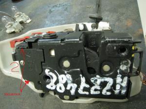

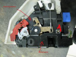

Состоит он из двух частей - механической и электроники, в которой тоже есть чуть-чуть механики, пластиковой :P. Электроника крепится к механике двумя саморезами и двумя защелками. Первый саморез помечен цифрой 1 на первом рисунке.
post-1892-13129951751865_thumb.jpg Второй саморез и защелки на рисунке 2.

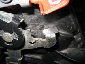

Тут ждала другая загадка - при снятой электронике замок работает на открытие 10 раз из 10 как с наружней тяги, так и с внутренней. Как только одеваю электронику - то внутренняя то со 2го раза откроет, то с 3го, то вообще отказывается открываться. С наружней всегда четко.

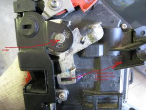

Собрал консилиум из 2х знающих и толковых соседов. В итоге обнаружился небольшой люфт той части, к которой крепится внтуренняя тяга. Люфт относительно оси вращения, в плоскости хода.
Из-за этого ход этой лапки в собранном полностью замке был меньше, чем при снятой электронике. При собранном замке при попытке открытия лапка эта упиралась в нижнюю часть красного флажка, не хватало совсем чуть-чуть для открытия.
Дотянуться к внутренней тяге при установленном замке врядли возможно, поэтому придется тянуться до наружней.
Итак, диагноз есть, начинаем лечить-калечить. Хода надо было обеспечить примерно 1,2мм. Сперва подогнули лапку, которая соприкасается при открытии с красным флажком, вниз. Затем подточил поверность этой лапки. Потом, для гарантии, с мыслями о том, что раз люфт появился, то, вероятно, он будет увеличиваться, подточил и нижнюю часть флажка.
Итог - все работает, сэкономлено около 10тр минимум. Покупать бу замок тоже не вариант, вдруг попадется с той же проблемой. Хотя у дилера сказали что я третий за 5 лет с такой проблемой.
