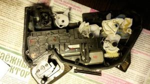

На этих выходных занялся вторым замком - задней левой двери.

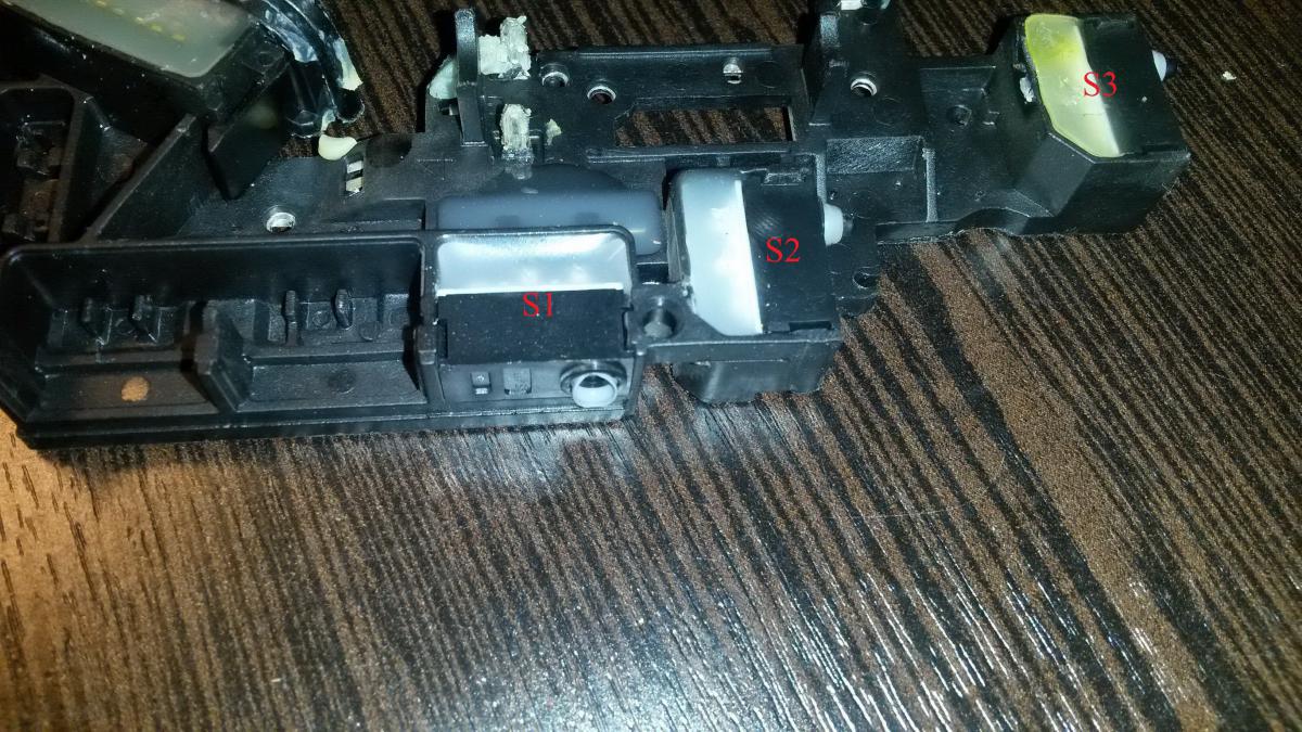

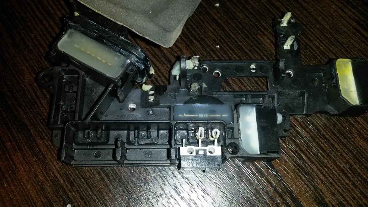

Сначала дверь снаружи открывалась через раз после снятия с сигнализации, а потом вообще перестала открываться снаружи. Изнутри все работало штатно. Замок вскрыл быстро, рука уже набита. Сразу же обнаружил неисправный микрик концевика двери
Хоть на работу замка он и не влиял (на приборке просто отсутствовала индикация открытой двери, чего я не заметил), но если уж взялся делать, то делай до конца. Пришлось опять ехать в радиомагазин и покупать микрики по 15 руб. На это раз взял сразу жмень :). После чего новый микрик был удачно инсталлирован

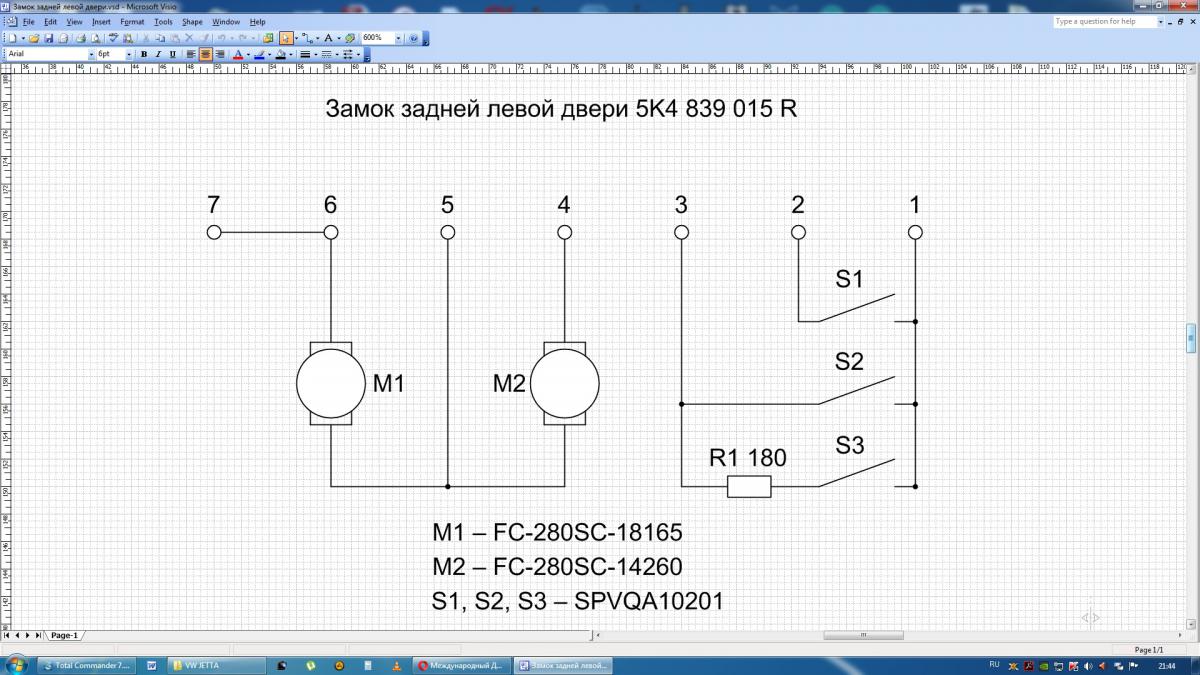

Раз уж начал разбираться нарисовал электрическую схему и был неприятно удивлен. ВАГ подготовил сюрприз. Распиновка разъема зеркальна по отношению к правому заднему замку
Вот тут обозначено где что:

Причина отказа замка та же, что и на правой задней двери - подгорел коллектор двигателя М1, коллектор двигателя М2 оказался девственно чистым. Почему один двигатель был ушатан, а другой как новый расскажу в следующем посте, это отдельная тема. Почистил коллектор нулевкой, собрал и все заработало!
P.S. Когда я рисовал схему замка правой задней двери, то указал что оба двигателя одного типа. Это связано с тем что маркировка была различима только на одном двигателе, но так как они одинаковые, логически решил, что они одного типа. Но разобрав левый замок увидел маркировку обоих двигателей и она оказалась разной (приведены на схеме). Сравнил размеры двигателей с теми, что предлагает Алиэкспресс. Совпали все размеры кроме одного, самого главного. На Али двигатели с длиной валов 11, 20, 22 мм. Длина валов наших двигателей - 26 мм. При желании, думаю можно будет приколхозить.

Попивая не спеша пиво и собирая замок решил разобраться в его кинематике. Итак, двигатель М1 отвечает за блокировку замка от открытия снаружи, микрик S2-датчик результата работы этого двигателя (заблокировано/разблокировано). Двигатель М2, соответственно, отвечает за блокировку замка от открытия изнутри, микрик S3-датчик результата работы этого двигателя (заблокировано/разблокировано). Микрик S1-концевик двери. И вот тут идеальное состояние двигателя М2 навело меня на мысль, что он не участвует в работе замка, что привело меня к еще одной догадке, которая была экспериментально проверена на авто. Сразу оговорюсь, что на авто (пока он еще стоял в салоне у ОД) по моему желанию была установлена сигнализация Пандора. Так вот, при постановке авто на охрану с брелока сигнализации двери блокируются только снаружи, изнутри их можно открыть. При постановке авто на охрану с кнопки ключа (сигнализация в режиме Slave) двери блокируются как снаружи, так и изнутри. Кроме того, при постановке на охрану с брелока сигнализации загорается лампочка закрытой двери на кнопке блокировки центрального замка на водительской двери. Т.е. сигнализация дает команду не на закрытие авто, а на блокировку дверей снаружи, как при нажатии на кнопку блокировки дверей. И вот тут мы получаем ответ на вопрос, который мучил многих людей - почему сигнализации Пандора и Старлайн не блокирую лючок бензобака при постановке на охрану? Потому что, если нажать кнопку блокировки дверей, лючок бензобак не блокируется!!!
