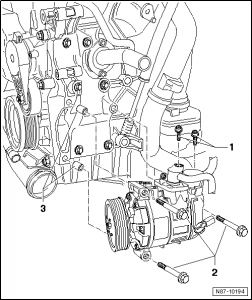

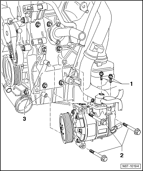

Снятие
Необходимые специальные приспособления, контрольные и измерительные приборы, а также вспомогательные средства
t Динамометрический ключ -V.A.G 1331/- (5…50 Нм)
t Стенд для сервисного обслуживания климатических установок -VAS 6007A- или более поздней модели.
Указаниеt Контур климатической установки необходимо промыть хладагентом R134a в следующих случаях:
t Если в нем присутствуют загрязнения или инородные примеси.
t Если при откачке хладагента из герметичного контура давление не удерживается на нижнем уровне (рост давления происходит вследствие испарения влаги, имеющейся в контуре).
t Если ранее имела место разгерметизация контура (например, вследствие аварии).
t Если результаты измерения давления и температуры свидетельствуют о том, что в хладагенте присутствует вода.
t Если неизвестно сколько масла имеется в контуре.
t Если компрессор климатической установки был заменен по причине неисправности (например, чрезмерная шумность работы или выход из строя).
t Если кронштейн навесных агрегатов должен быть снят, то трубопроводы компрессора отсоединять не нужно, необходимо подвязать компрессор к кузову, используя для этого, например, сварочную проволоку.
Процесс промывки с помощью хладагента R134а описан в ELSA: Отопление, вентиляция, климатическая установка; Климатическая установка с хладагентом R134 ? Ремонтная группа00 Технические данные; Очистка контура циркуляции от загрязнений.
Указания по выполнению ремонтных работ на автомобилях, оборудованных климатическими установками, можно найти в ELSA в разделе: Отопление, вентиляция, климатическая установка; Климатическая установка с хладагентом R134а ? Ремонтная группа00; Технические данные.
Указания по приспособлениям и специнструменту, необходимому для проверки и ремонта климатических установок, можно найти в ELSA в разделе: Отопление, вентиляция, климатическая установка; Климатическая установка с хладагентом R134а ? Ремонтная группа00; Технические данные.
– Откачать хладагент, например, с помощью стенда для сервисного обслуживания климатических установок -VAS 6007A-, и затем открыть контур.
Снять поликлиновой ремень
– Снять шумоизолирующий кожух под двигателем
ВНИМАНИЕ!
Остерегаться обморожения!
Если в контуре климатической установки останется хладагент, то он выйдет наружу.
Перед разгерметизацией контура циркуляции откачать хладагент. Если после откачки хладагента не открывать контур в течение 10 минут, то в результате испарения остатков хладагента давление в контуре снова может подняться. Повторить откачку хладагента.
– Выкрутить из компрессора винты -1- (22 Нм ± 1 Нм), отсоединить от компрессора трубопроводы хладагента.
– Выкрутить болты с шестигранной головкой (25 Нм) -2- и снять компрессор.
