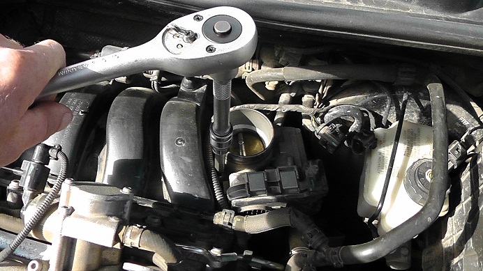

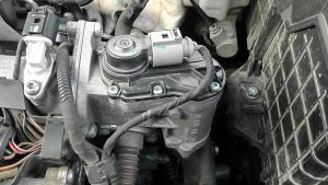

После переодического появления ошибки по двигателю: Р3078 - Блок дроссельной заслонки: недостаточная подача воздуха на холостом ходу. Мной было принято решение почистить дроссельную заслонку и заодно клапан рециркуляции отработанных газов. Процедура не сложная, снимаем корпус воздушного фильтра, осоединяем от ДЗ разъем, откручиваем четыре винта торксом на 30

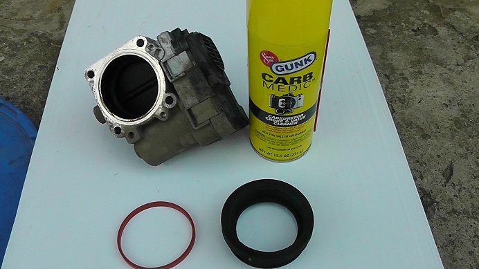

и вытаскиваем ДЗ на свет божий, для чисти и установки на место были приобретены: очиститель и две прокладки, оранжевая утанавливается в низу между ДЗ и впускным коллектором, черная между корпусом воздушного фильтра и ДЗ

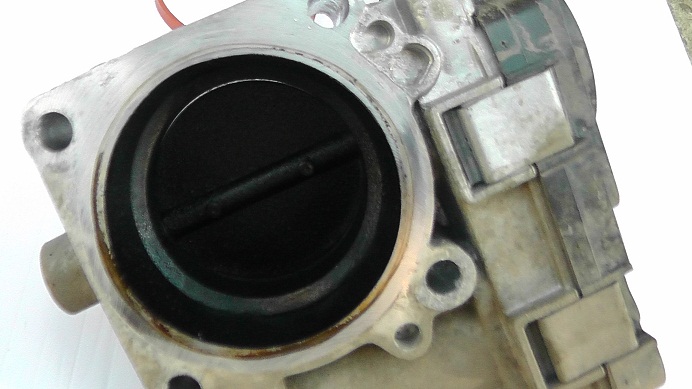

заслонка оказалась изрядно закопченой, нагар закрывал почти всю щель между приоткрытой заслонкой и корпусом

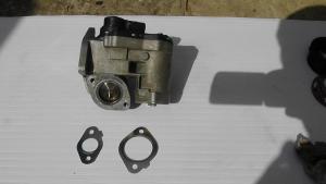

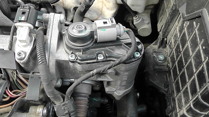

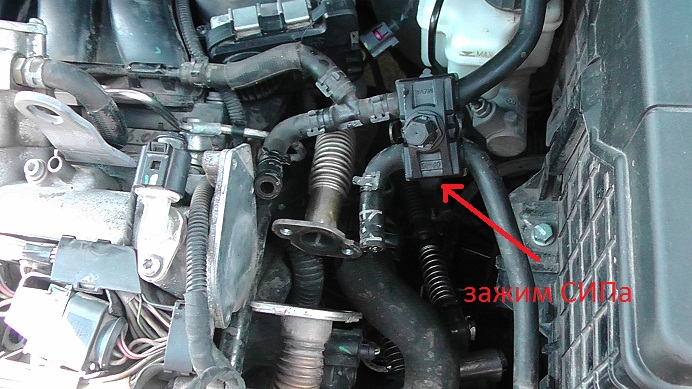

почистив заслонку,смазав место входа оси заслонки в корпус ВД-40, ставим ее на место не забыв поменять прокладку в низу, затем беремся за клапан, снимается он не сложней заслонки но к нему подходят шланги системы охлаждения, которые нужно пережать, для этого использовался зажим от СИП с перевернутыми внутри вставками.
клапан снят
чистка клапана заняла немного больше времини чем ДЗ, потому как нагар оказался настолько крепким , что очиститель его попрасту не брал, спустя некоторое время клапан с новыми прокладками был готов занять прежнее место

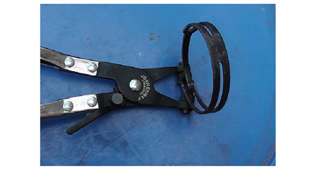

для снятия хомутов использую такие клеши, очень удобная штука
после установ всего на свои места, дроссельную заслонку адаптировать не нужно она адаптируется сама,завел двигатель прогрел до рабочей температары и посмотрел на сколько изменился угол ДЗ на холостом ходу, раньше было 4,7 градуса, после чистки стало 2,4 градуса. Завтра посмотрю изменилось ли что-нибудь в динамике автомобиля.
