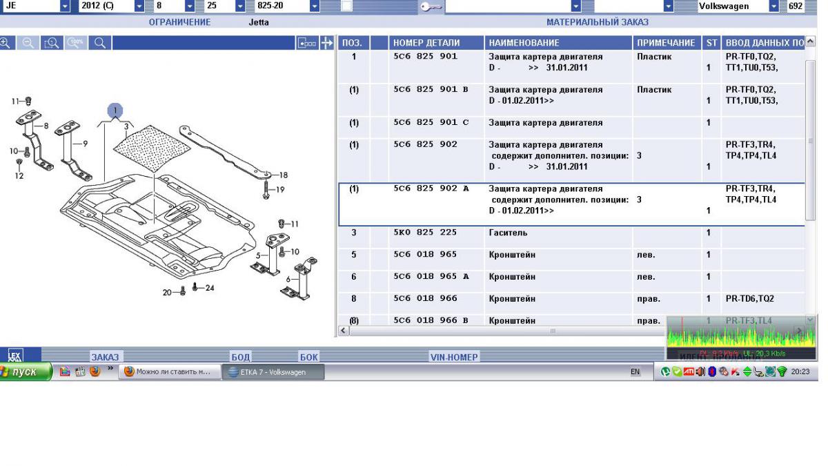

Виталий 49 Жалоба Опубликовано: 22 сентября 2011 ну вот для жеты 2012 года есть как и пластиковая так и металлическая защита цена 160 евро Поделиться сообщением Ссылка на сообщение Поделиться на других сайтах
контрразведчик 6 Жалоба Опубликовано: 22 сентября 2011 ну вот для жеты 2012 года есть как и пластиковая так и металлическая защита Во-во... Поделиться сообщением Ссылка на сообщение Поделиться на других сайтах
Виталий 49 Жалоба Опубликовано: 22 сентября 2011 но есть ещё примечание по моделям а конкретно по движкам...что означает что на 1.4 турбо металлическая защита не стоит! вокак оно бывает ))) Поделиться сообщением Ссылка на сообщение Поделиться на других сайтах
контрразведчик 6 Жалоба Опубликовано: 22 сентября 2011 но есть ещё примечание по моделям а конкретно по движкам...что означает что на 1.4 турбо металлическая защита не стоит! вокак оно бывает ))) Поделиться сообщением Ссылка на сообщение Поделиться на других сайтах
