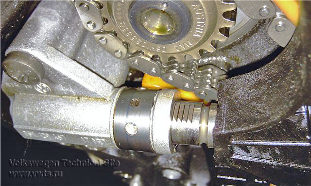

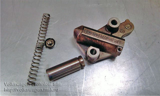

Проблемы моторов Jetta VI c1,4TSI ( CAХА, САVA) , как и ранее на BMY/ BLG / BWK/ САVD - установка так и немодернизированного гидронатежителя цепи ГРМ.
( в частности- не предусмотрено никакого стопора, препятствующего сжатию плунжера, подпирающего башмак успокоителя цепи, в корпус натяжителя)
Это серьёзный недостаток 1.4Тwin- Turbo- charger( 122- 180л.с) . К сожелению, по ряду причин( возрастных,ударных и динамических нагрузках, связанных с неравномерностью рабочего режима двигателя)- цепь ГРМ растягивается, ход плунжера увеличивается. Цепь прослабляется, "уходят" фазы газораспределения,а там совсем недалеко до встречи клапанов с поршнями.
Ради справедливости надо сказать,что это по опытам эксплуатации BMY/ BLG на VWфорумах случается к пробегам близким к 60-80тыс.км Некоторые моторы пробегают и 100тыс.км..но по любому меньше чем должно быть с машинами с цепью в ГРМ. Так,что и владельцам JETTA VI после 30-50тыс.км надо быть внимательными к постороним шумам по утрам, цоканью, ни чем не обЪяснимой потери мощности... НУ и более частая замена моторного масла и не оставлять на скорости TSI МКПП,пользуясь ручником..
Это не страшилка! Предупреждены- значит вооружены!

в видео слышен щелчёк при прокрутке выла коленвала..это значит всё песец- цепь перескочила нафик
( в этот момент при отсутствии давления масла,при чуть уже растянутой цепи, плунжер спокойно под действием нагрузки от поворота КВ отходит в корпус натяжителя, оставляя болтаться цепь на звёздачках. Пружина встроенная в гидронатежитель от большого рабочего хода плунжера, без давления масла- уже не помошник.)
ЗЫ. Комент спеца в низу видоса. на ютубе
ЗЫ.ЗЫ. Что самое интересное В моторах 1.8-2.0TSI плунжер имеет храповый механизм
( насечки) фиксирующие выдвижение плунжера при отсутствии давления масла в зависимости от длины цепи. Это эффективно до определённого момента, пока гидронатяжитель не выработает свой рабочий ход. На 1.8TSI также известны случаи перескока цепи и как следствие "встреча на эльбе"

Даже на DSG 6,7 и АКПП есть небольшой откат, обусловленный конструкцией механизма блокировки КПП в режиме "P"( собачке блокировки надо войти в зацепление с венцом блокировки на валу.)
На видео выше чётко показано сколько нужно прокрутится КВ в противоположенную сторону рабочего вращения, что бы ослабленная цепь ГРМ перескочила..К сожелению нет коментов сколько это в м, см..((((
