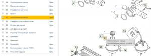

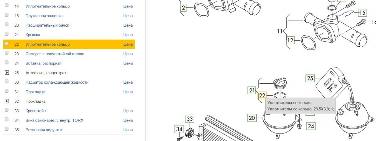

grizlik 138 Жалоба Опубликовано: 27 января 2015 Ребята, кому не сложно, гляньте при случае: есть у вас резинка на крышке расширительного бачка или нет. Спасибо! Поделиться сообщением Ссылка на сообщение Поделиться на других сайтах
Sergei36 866 Жалоба Опубликовано: 27 января 2015 @grizlik,На 5-й есть Поделиться сообщением Ссылка на сообщение Поделиться на других сайтах

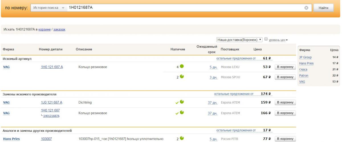

grizlik 138 Жалоба Опубликовано: 27 января 2015 @grizlik,На 5-й есть Бачек.jpgКольцо.jpg Спасибо, Серег! Вот и зацепочка на испаряющийся антифриз! У меня на схеме тоже есть кольцо, а в реальности - нету Поделиться сообщением Ссылка на сообщение Поделиться на других сайтах
