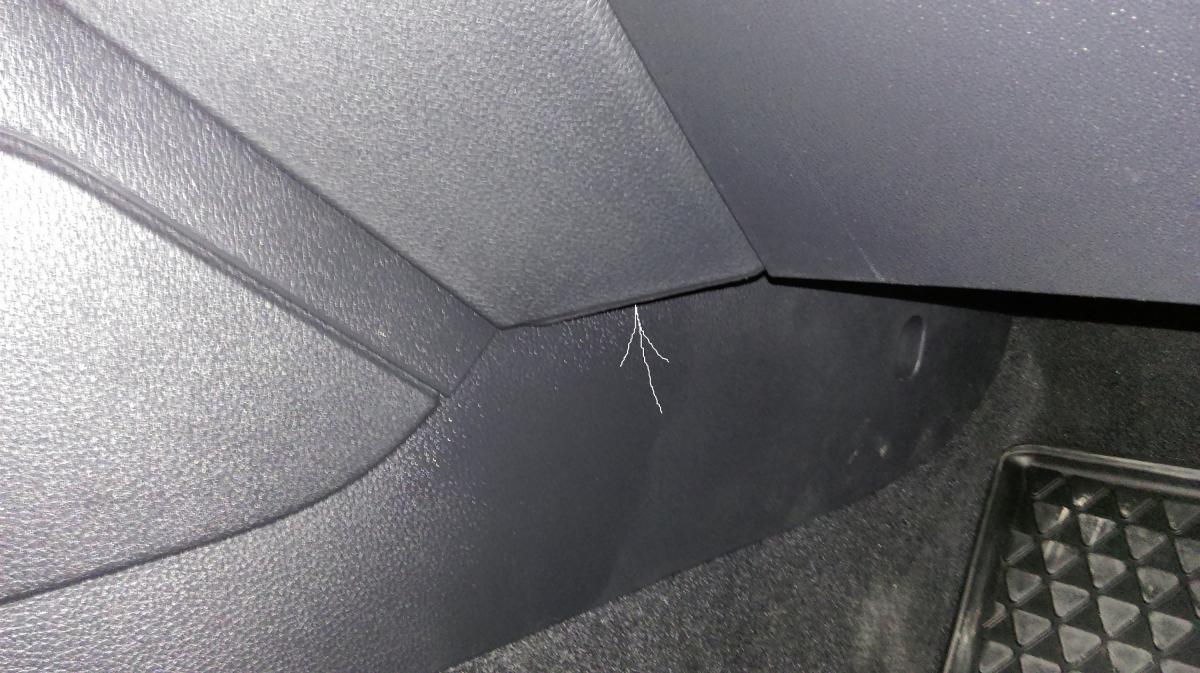

Yoda 256 Жалоба Опубликовано: 21 октября 2015 Думаю, крышка: петли или еще что-то. Именно с октября по март достает. При повышении t (>+5C) звуков нет. В месте перехода торпедо в тоннель , чуть ниже бардачка , имеется отслоение мягкого пластика от металлической основы. У меня это , похоже , и скрипело. Брызнул туда со стороны мотора силикона для панели весной и всё затихло..... 1 Поделиться сообщением Ссылка на сообщение Поделиться на других сайтах

Dimmik 313 Жалоба Опубликовано: 21 октября 2015 В месте перехода торпедо в тоннель , чуть ниже бардачка , имеется отслоение мягкого пластика от металлической основы. У меня это , похоже , и скрипело. Брызнул туда со стороны мотора силикона для панели весной и всё затихло..... Туго соображаю - где это? Но у меня цокает на ямах, именно когда колесо проваливается. Поделиться сообщением Ссылка на сообщение Поделиться на других сайтах
Yoda 256 Жалоба Опубликовано: 21 октября 2015 Туго соображаю - где это? Но у меня цокает на ямах, именно когда колесо проваливается. Тут : 1 Поделиться сообщением Ссылка на сообщение Поделиться на других сайтах
Dimmik 313 Жалоба Опубликовано: 21 октября 2015 Ехал с работы - все перещупал. Все-таки, крышка это, т.к. если ее открыть, то не цокает. Но что самое забавное: как только салон прогревается, звуки пропадают! Поделиться сообщением Ссылка на сообщение Поделиться на других сайтах
