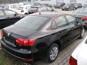

Вот нафиг они бархатки эти влепили на двери? Забиваются и потом машина на неровности вся хрустит... Уже начинает бесить. Помоешь - отпускает, пару дней постоит на пыльной стоянке и снова хрустит...
Очевидно, "влепили" они их для своих буржуинских условий эксплуатации - ровные, гладкие дороги и отсутствие песка и пыли на улицах... Хруст и скрип - это не самое страшное. У меня за полтора года появились потертости на дверных проёмах в местах примыкания бархоток. Местами до грунта и металла! Сегодня ещё одно место заклеивал для защиты прозрачным скотчем...

Был недавно у одного знакомого мастера с данным вопросом (кстати у меня тоже бархатки протерли до грунта, на задних дверях), так вот он сказал, что это всё из за неправильной установки замков, точнее нежелание мексиканцев мучатся с настройкой дверей! Вообщем поднял он скобы дверей чуток вверх, в результате хруст ИСЧЕЗ, однако  двери стали закрываться с небольшим усилием! Вернул ""настройки" в прежнее положение, пусть хрустят :)
фотку выложите кто нибудь где бархотки трут, никак не найду, вот кончик резинки на задних дверях трет до грунта нашел....
Не думаю, что трется в результате настроек замков, т.к. на левой стороне, где дверью пользуюсь реже, потертости на порядок меньше. Чем чаще используется дверь, тем дефекты больше. Да и при изменении настроек замков сместятся стыки ребер на дверях и задних крыльях. Скорее всего причины в жесткости материала бархоток и в абразиве. Плюс - у меня черный цвет и на нём всё виднее...
Обозначил самые критичные места, где наклеивал скотч (надо бы забронировать пленкой)... Вообще потертости есть по всему заднему краю проема.
