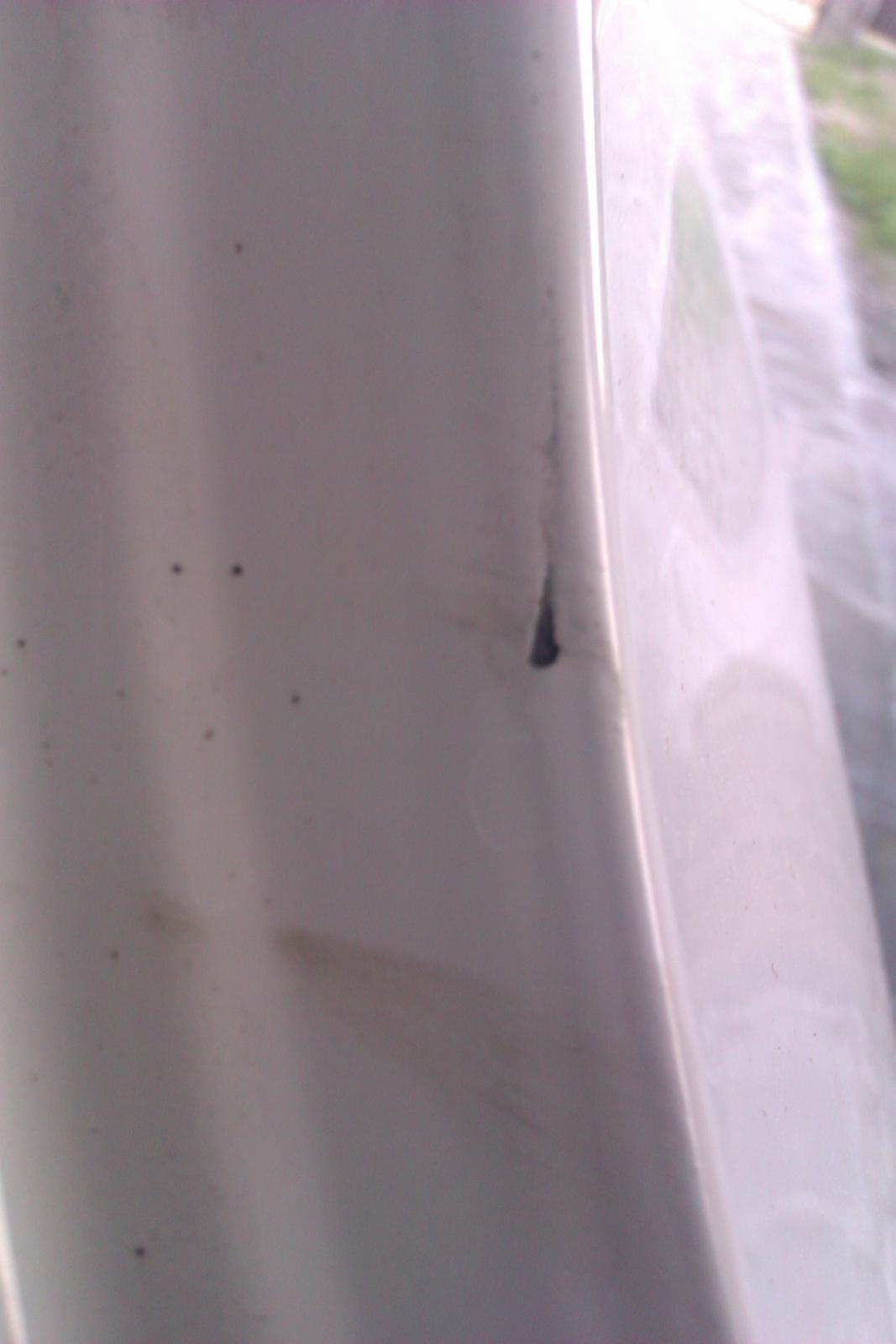

  Вверху водительского проема у средней стойки:

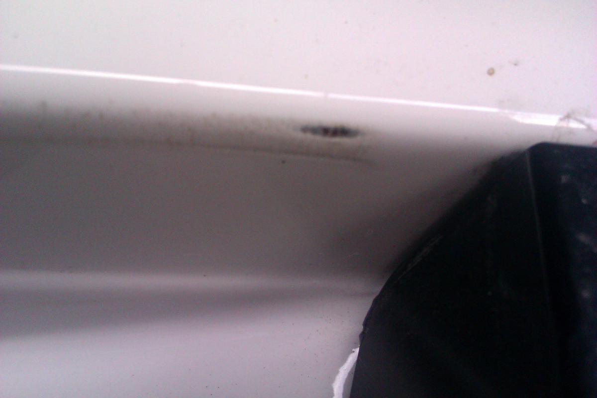

  Задние проемы в середине со стороны крыльев (на стыке верхнего и нижнего наружных уплотнителей):
   Жду ответ от VW-rus. сегодня день седьмой...

держите в курсе... собираюсь то же к од..... а ОД что то говорит? Из моей практики по др вопросам меня сначало к ОД отправляли на фотосессию...

Ох нихера себе, у меня нету такого.
Случай признан гарантийным.
супер, а я сегодня еду...... буду ссылаться....
